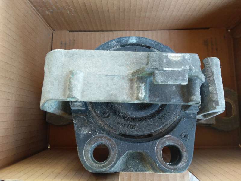

Pořád mám hlavní silent od FEBI a pořád mám mezeru jako při montáži.. :nixw:

Tak ja to nechapu. Vidis na fotce ten muj. A je tam cca 8, nebo 9 dnu. Sakra, kde je problem?! Ale tenhle sedi. Neda se pod nej dat nic. Sedi to na dorazech. A auto po startu zni, jako sekacka..

Kdyz se na nej podivam zepredu, jako kdyz stojim pred autem a mam ho po leve strane, koukam, ze neni 100% rovne - bud je tento silent niz, nebo motor o neco vys.. Je to dobre? V minulych prispevcich zde nekdo fotil rozdily ve velikosti kleci tech silentu.. Treba to muze byt ono - ze je mensi ta klec.. Ja uz nevim.. Menil jsem vsechny tri. Jeden vespod prevodovky, druhy nahore na prevodovce a treti tady.. Tenhle sedi a je to furt priserne.. Vibrace neuatoupily a ostre zvuky taky ne. Snad to ten original silent zmeni. Jak jsem psal, stoji 1800,- bez DPH, coz neni takovy rozdil - ale je drazsi. Ale staval o dost vic..

Ahoj všem - takže jsem poslal FEBI na reklamaci, do auta mi dali originální silentblok FORD ale změna se konala jen asi z 50%.. Začínám z toho být na bednu.. Nejhorší vibrace jsou pryč, ale když stojím na křižovatce, a motor jede na volnoběh, chvíli jede úplně luxusně, a pak se nepravidelně zatřese, pak zase uklidní.. jsou to takové vibrace, které mne hrozně vytáčejí.. :D Jen na volnoběh, jinak je to vše OK. Už nevím, co vyměnit.. Za chvíli si jdu pro auto do servisu, kde se měnily rozvody vč. vodní pumpy, všechny filtry a upevnění výfukového potrubí a uvidíme, zda-li to pomohlo.. Pokud ne, už zbývají jen vstřiky.. A to mne asi bude stát život.. problém je i když nastartuji studené auto.. Má to ostrý zvuk, jako sekačka a trochu se ten zvuk otupí, jakmile se to zahřeje, ale nevimizí to. Vibrace to samé.. :cry: :roll: :bebng:

Pokud to vibruje jen občas, tak to silentblok asi nebude. Zkontroluj ještě podtlakové hadice - odvětrání kliky a hlavy... jinak nevím.

Tohle silentem určitě není.

Páni cudujem sa ze riesite ten nepodareny a drahy silentblok ked sa da upravit,jedina haluz
je ze treba cakat na zvulkanizovanie.Dnes som menil dalsi kolega zalozil novy stary som upravil
a o 3mes. sa zalozil naspät a je to lepsie ako s novym.
Taketo su vibracie na upravenom.

Tak jsem se dnes dostal na výměnu silentbloku a dost jsem koukal co jsem vytáhl.. 8O. Vibrace zmizely, takže super :)
