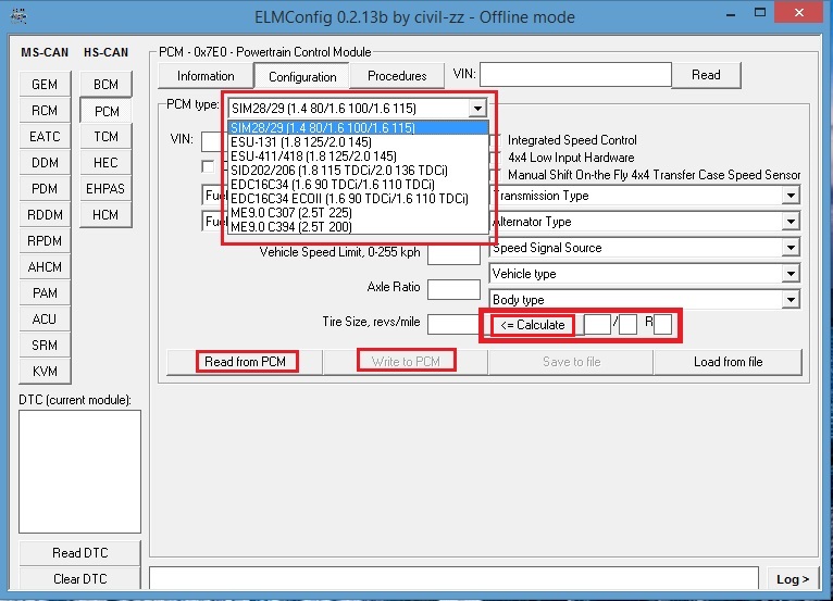

na autě byly vzdy 16 ale asi ten rozmer odpovida necemu jinemu.....
mam mensi cislo nez bych mel.. zitra se s tim asi jeste poperu

Jen samotným zaškrtnutím položky to nepůjde zapsat do PCM , je potřeba upravit konfigurační soubor a pak jej znovu zapsat do PCMMlyeko píše:kolav pohode zmenim ale pri zapisu to vyhodi chybu. ale dale jsem to nestudoval

Ale prdlačky.
Stačí napsat rozměr pneu a ráfku a kliknou na Calculate a potom na Write to pcm...
EDIT: před tím pochopitelně klik na Read from pcm(ještě před tím případně manuálně vybrat typ motoru)

Pamatuji si ,že když jsem chtěl změnit já kola ,tak to jen tím jak popisuješ nešlo
Poslední změnou co jsem dělal ,tak bylo nastavení alternátoru z 120A na 105A a tam sem to vše musel udělat ,jak jsem psal předtím . (pod dohledem pana učitele ZaQika

lucky.jack ma jiny PCM nez rov, takze by mu to mohlo jit nahrat opravdu tak jednoduse, jak pise ... ale jak uz jsem psal na zacatku tohoto vlakna: kazdy sveho stesti strujce

pres ten soubor jsem to chtel zitra zkusit... taky jsem mel dojem ze by to nemelo jit ale lucky me celkem zaskocil

Ty mas PCM jineho vyrobce, tam asi budes muset pres kompletni nahrani firmware

Tak jsme meli pravdu teda oba
. Ale je to pakarna, kdyz jednomu to jde a druhemu, jen z duvodu jineho vyrobce jednotky, ne.
Me zas treba nezobrazil elmxonfig informace o verzi firmware apod a pouze to vytvorilo bin soubor, z ktereho vyctu prd.
