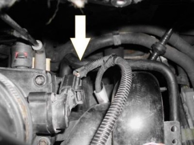

Zdravím chlapi, řeším stejný problém s pomalu padajícíma otáčkama. Pustil jsem se do toho manévru s otočením klapky. Klapku mám otočenou a po zkušební jízdě je vidět, jak jde auto krásně za plynem, odspodu. Nicméně při řazení pořád trochu povyletí otáčky a padají pomalu, jako před tím. Asi je potřeba zaslepit tu odvětrávací hadici? Jen si nejsem jistej, která to je...Je to ta hadice označená šipkou? Díky.

Re: Při řazení neklesají otáčky
..no budto zaslepit nebo proverit zda funguje ten ventil na bloku....řj totiz v programu pocita s tim ze si to saje z klikove skrine trochu vzduchu co jde mimo vahu vzduchu...ale musi to byt presne definovane ...tzn musi ten ventil fungovat tak jak ma-jinak jde toho vzduchu daaaaleko vic a jednotka se snazi tomu prizpusobit prave tim ze po zavreni plynu ji lambda hlasi chudou smes a ona si na chvilku prida palivo...ja to zrusil uz davno a mam klid
Já tuto hadici odvětrání nechal, neměla u mě na chování otáček vliv. Akorát na zkoušku při jejím zaslepení byl občas v autě cítit olej(páry se neodsávaly do sání), tak jsem to zase vrátil do původního stavu.
Na pomalé padání budeš muset přiškrtit volnoběžný ventil(bylo popisováno) - buď podložka s otvory pod něj, nebo omezit kanálek k tomu ventilu v tělese sání.
