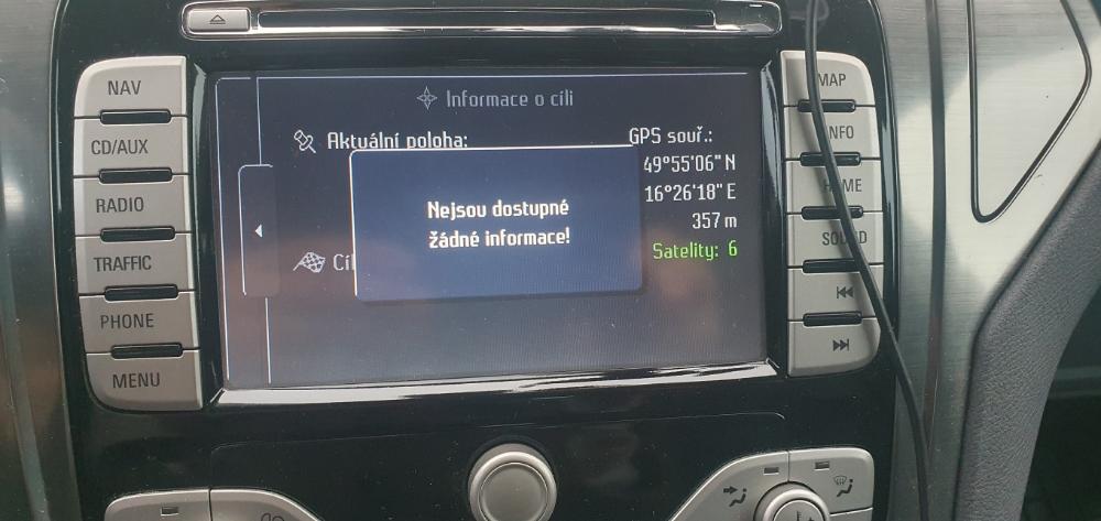

Re: Navigace Blaupunkt TravelPilot NX MK4
Nevěděl by někdo jak se zbavit této hlášky?
Audi A7 Sportback 3.0 BiTDI 2016 současné
Mondeo Liftback Titanium 2008 1.8TDCI 92kW. Chip Camp Performance 100KW/365NmSoučasnost
Focus II 1.6 Ti-VCT combi Titanium 2005.Chip 104KW/175Nm
Minulost
- Příspěvky: 25146
vycistit DVD mechaniku nebo DVD s mapama ... nekdy pomuze i prepnuti jazyku na jiny a zase zpet

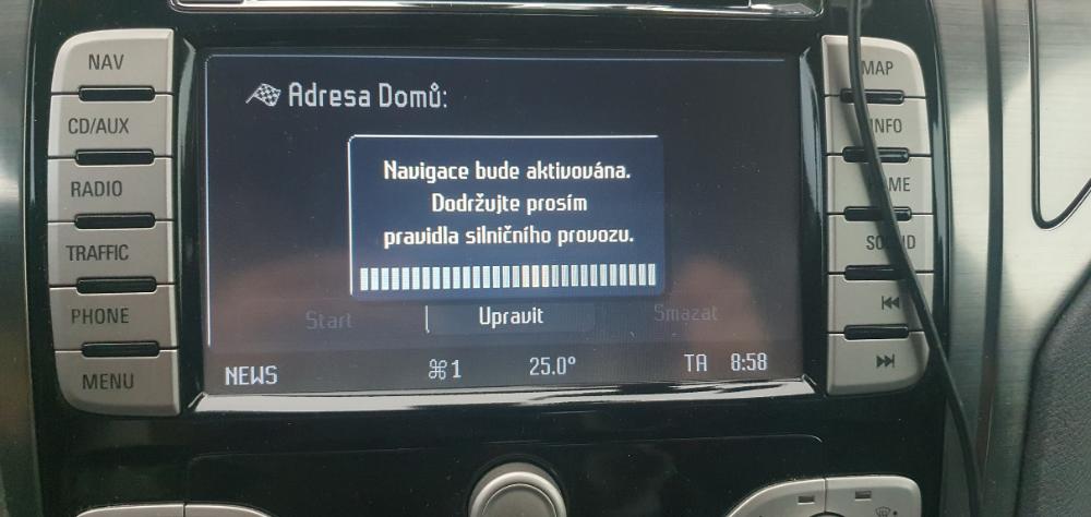

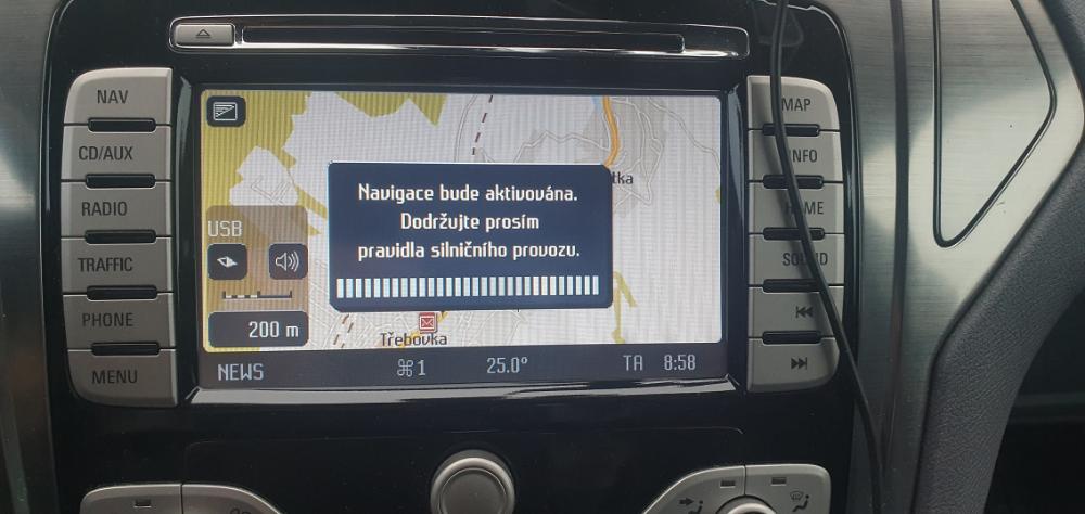

Ahoj kluci, mám Mondeo mk4 2008 s navigací NX. Mám tam nahraný firmware cracknutý 5.3 PL bez černého téma (v černém téma když dám obrazovku ovládání cirkulace tak se grafika zobrazuje nekorektně a to se mi nelíbí). Když dám mapy (zkoušel jsem 2019 a 2021) tak se při načítání rádio restartuje. Dělá to neustále dokola. Zkoušel jsem rádio vždy před restartem vypnout jestli se vůbec ukáže mapa a když to vždy včas vypnu tak se ve finále mapa načte. Jakmile to ale nechám déle (a to i po vypínání) tak zase restart. Jsem z toho bezradný. Laser vyčištěn a data map a FW stáhnu vždy bez problémů. DVD vypalováno rychlostí 4x (nižší uz nejde vybrat). Nevíte si s tím někdo rady?? Děkuji.
- Příspěvky: 25146
muze byt chyba ve fw, cos tam nahral - dej tam originalni fw, jestli se to bude opakovat ... pokud ano, je asi nacata DVDmechanika (DVD a mapou cte "jinym" laserem nez CD s fw)
heven
- Příspěvky: 5
- Registrován: 17.09.2022 12:10
Zkoušel jsem již několikátý SOP5.3 cracked. Bohužel origo 2008 mám nafouklé a nejde přečíst a jíné nemám. Vždy to má stejné symptomy.
heven
- Příspěvky: 5
Čistil jsem ho a mám tam pouze jeden laser.
- Příspěvky: 13701
Sosovka je jedna. Dole pod nou je zrkadlo a hranol. Optika je zvlast pre CD a zvlast pre DVD, schovana v pohyblivej citacej hlave.
