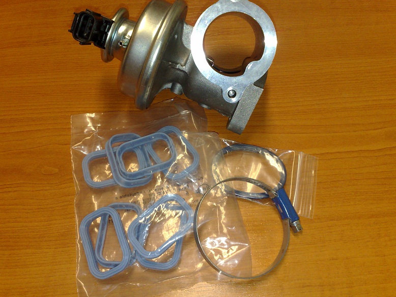

Dívám se, že se pustíš i do čištění sání - proto nové těsnění?

Tondo jestli to nechceš tajit tak hoď i ceny na kolik to vyjdeˇ.Ať se dílo daří :palec_nahoru:

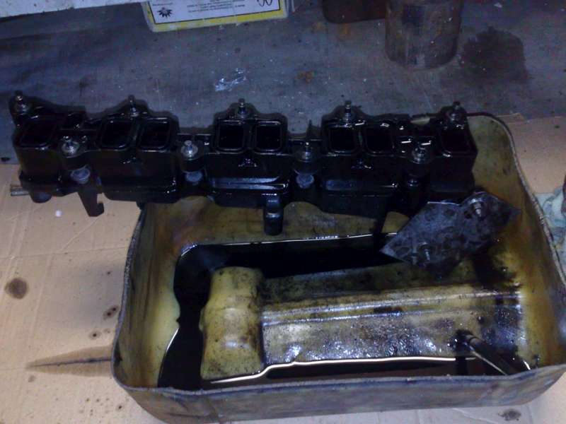

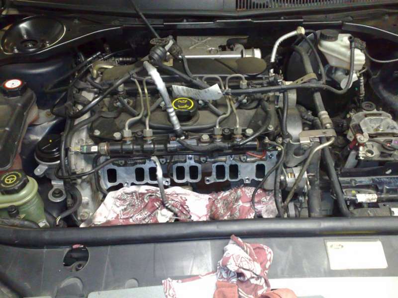

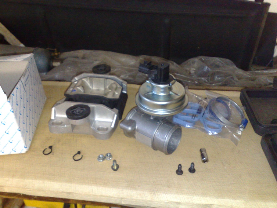

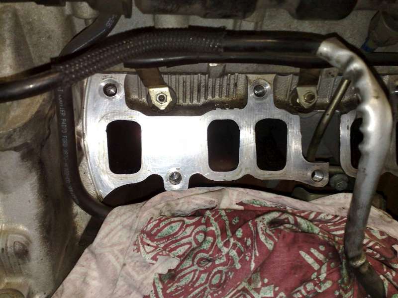

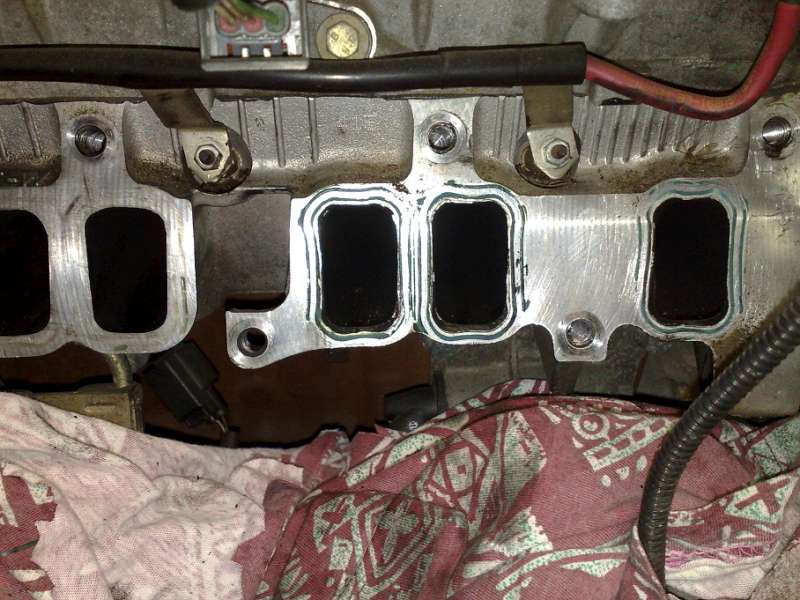

Ano vyčistím vše co je okolo EGR i sací kanálky,tam bývá také hodně karbonu, jednou jsem to už měl dole a nevěřil jsem co tam bylo za bordel. EGR je PIERBURG po slevě 4700 Kč a těsnění cca 500 Kč. :lol:

Tak mám hotovo, vyměněný EGR,vyčistěné sání a nový silentblok motoru
