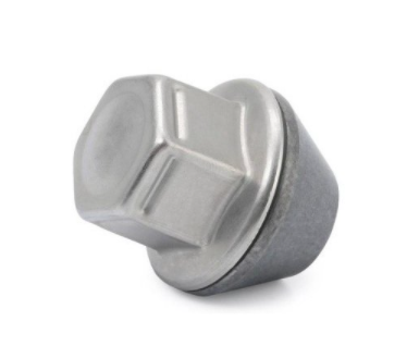

Koupil jsem před časem FF3 s "plechotrony".
Použité matky jsou tyto: (s vypadávající krytkou :dih: )
Nyní jsem si koupil tyto origo alu kola a nevím, zdy můžu použít stávající matky, nebo objednat nějaké jiné?
Matka nemá otočnou podložku, dosedací plocha v disku vypadá z jiného materiálu než disk. Můžu tedy použít ty stávající matky? Máte zkušenost?
Díky moc.
EDIT: dle Forda je to OK, tak uvidíme.

lucky.jack píše: 03.07.2012 13:16 Origo matice na obrázku.
Je pravda, že se používáním povolí ten plech co je na 6tihranu a ten může potom odpadnout.
Dá se za tuhle matici koupit alternativa bez té plechové krytky? Klidně bych ty debilní plechový krytky vyházel ze všech matic, ale nikde jsem nesehnal 18 klíč do auta na kola a ten 19 co je v autě ty matice bez krytky docela ožvejkává :roll: A pak dolování těch krytek z klíče ven to je taky opruz :roll:
Doma si vezmu ráčnu s 18 ořechem, ale tu na cestách nemám :D
