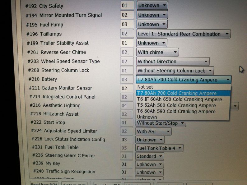

Ja mam na vyber baterie:
Kurvitko sa vypina kde? Polozka pod tym, Battery monitor sensor? Lebo tam mam na vyber len Unknown/Not set (ako polozky, ktore sa nenastavuju), ale kurvitko v aute urcite mam.

Jinak díky za obrázek, už jsem to pochopil, tam se nastavuje pouze startovací proud zastudena. I když nechápu, proč tam je u mojí baterky "IF" :nixw:

To ti neviem povedat. Ci to je prave ta EFB... Lebo je tam este jedna T6 60Ah, bez IF. A narychlo ani Gugel nepomohol.
Nepamatal som si, ci sa tam vybera mokra/sucha. Ale bol som si isty, ze nejaky vyber tam mam.
A teraz bud mudry, preco polozku BMS nemam na nastavovanie, ale kurvitko v aute mam. Nemam sice start/stop, ale ten smart charge urcite ano.

Proč to tam nemáš, to netuším :nixw: já to tam měl a ZaQik to vypnul a pro jistotu jsme ještě vytáhli pojistku
