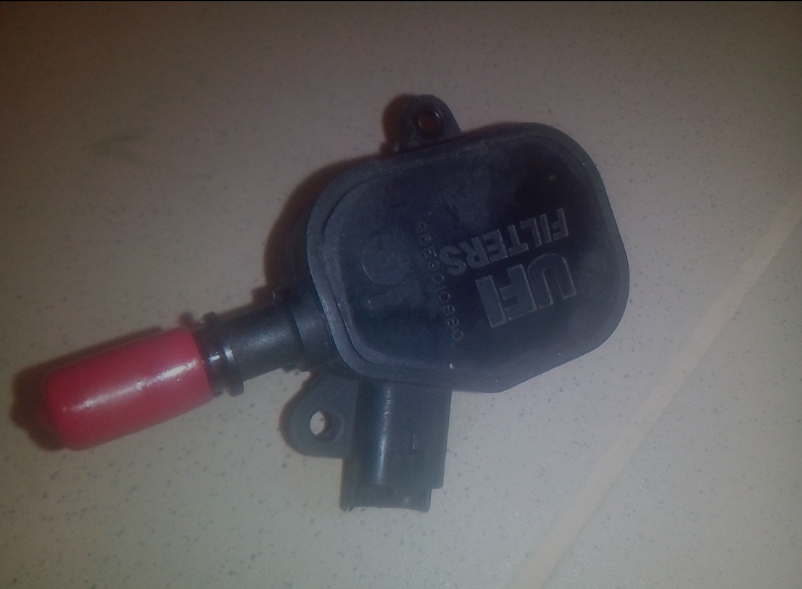

vladko píše:To se díváš blbě, ta hvězda je šroub skrz filtr a slouží k odvodnění. Ten konektor je kousek předtím.
Ano je to odvodnenie filtra.
Vnutrajsok nic zaujimave,dole plstena vlozka na pohltenie vody a hore pomerne mala filtracna
vlozka.
Koleno si prestrelit nedam ale horny konektor je snimac vody v palive.

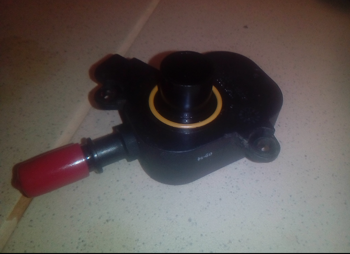

Odvodnenie je horna hviezda, ktora je so zavitom, ta sa odkruti. Z nej ide kovova tycka az na dno. Ukoncena zuzenim v plastovo-gumovom vyvode. Odkrutenim vrchu sa vytiahne hore a bordel s vodou na dne vytecie.

Co to mas za filter? Neodtahujes tu plastovu zaslepku, konektor bez pinov?
TomFocus
Příspěvky: 8239
Registrován: 12.05.2013 17:06
Re: Palivový filtr u 1.6 TDCi.
Příspěvek od TomFocus » 22.08.2018 20:41
Ten ,,plechovej,, o kterým se tu všichni bavíme. Na plánku číslo 4...
Příspěvky: 13642
Příspěvek od stano. » 22.08.2018 20:51
No ved to sa odkruca hore, tou plasttovou hviezdou. Z nej ide tycka az dole. Do toho, kde ty odkrucas jej ukoncenie.
MajklHe
Příspěvky: 1046
Registrován: 16.05.2015 19:37
Bydliště: Humenné SR
Příspěvek od MajklHe » 22.08.2018 20:54
Ano, ta veľka hviezdica na vrchu, povolením začne vytekať zo spodu nafta :cooler:
Tu prikladám foto
