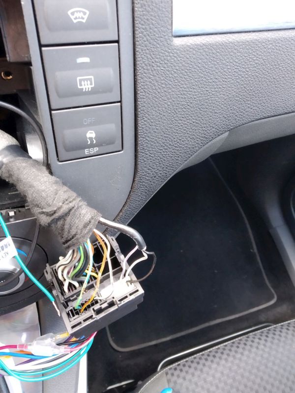

Nějak se mi nedaří. Můžete mi prosím poradit na které dráty dám KEY1 a na které zem?
Díky. Viz foto
Díky. Viz foto

Re: Android OEM Ford 2DIN rádio
https://www.jamessimpson.co.uk/ford-foc ... o-removal/
Zoscrolluj nižšie, je tam schéma zapojenia toho konektora...teba v tomto prípade zaujímajú piny na konektore B, konkrétne 6 (signál) a 8 (zem).
Hádam to pomôže
Hádam to pomôže

Jeden vodic z ovladania pod volantom pripoj na zem.Trebars na ramik radia.Je to 1 ze ktory.Druhy na KEY1

Tak už mi to funguje. Díky. Jinak kdo se s tím bude trápit je třeba ještě "naučit" radio co má jaké tlačítko dělat.

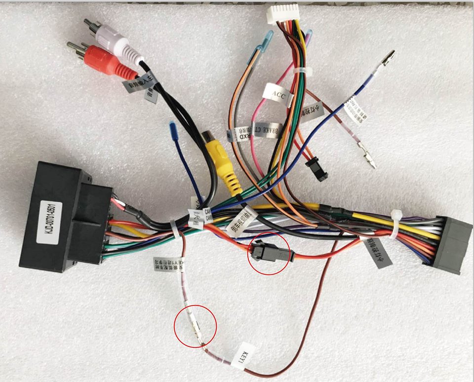

Ale CANBUS by to mohol vyriešiť. Ak si to kupoval u ISUDAR priamo na Aliexprese, tak im napíš že ho aj tak chceš, oni ti to pošlú za pár peňazí.
Alebo prípadne sem hoď fotku kabeláže čo máš k rádiu a prípadne aj ak si mal v balení aj druhý typ káblu k rádiu - niekedy dávajú dva, jeden "obyčajný" priamy a jeden aj s odbočkou na CANBUS. Alebo teda ak si mal dva, skús ich prehodiť. Mám na mysli tie s čiernou kockou na konektor rádia v aute.
V balení bol len jeden kábel. Ak nezapájaš canbus tak prepojíš dva káble. Myslím, že v tejto téme som aj videl presne ten obrázok čo mi poslali oni. Skúsim teda ešte Číňanovi presnejšie popísať problém keď už mám rádio v aute. Uvidím čo odpíšu.
