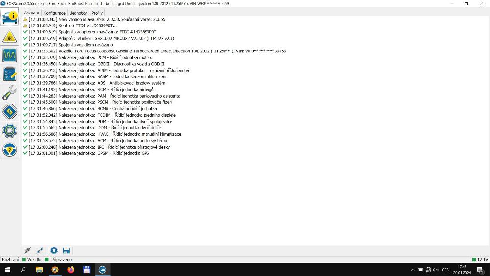

Ano, načetlo to víc jednotek:

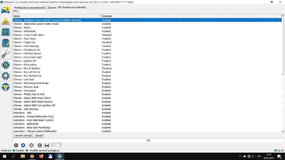

I po rozkliknutí konfigurace tam není možnost přepnutí expert módu:

Expert mod máš pouze v centrální konfiguraci, ne v přímé konfiguraci jednotlivých jednotek.

Ne, viz 2. obrázek (fs01.jpg) - expert mód tam prostě není...

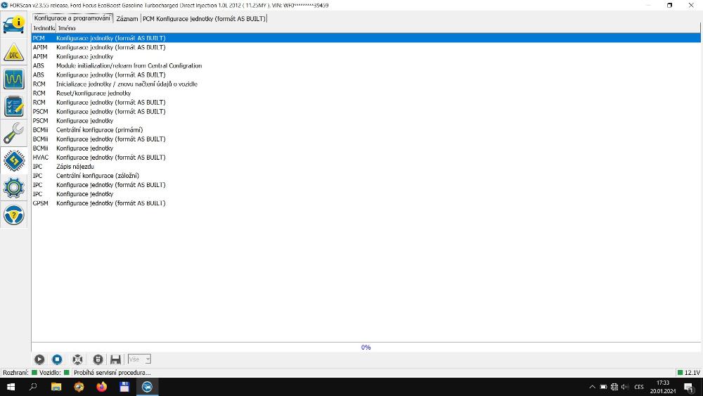

Na obrazku fs01 nemas zadnou centralni konfiguraci otevrenou, tak co furt resis?
Spust proceduru konfigurace BCMii Centralni konfigurace (primarni), otevre se nova zalozka a tam uvidis parametry k nastaveni a muzes si v zahlavi prepnout rezim na Engineering.

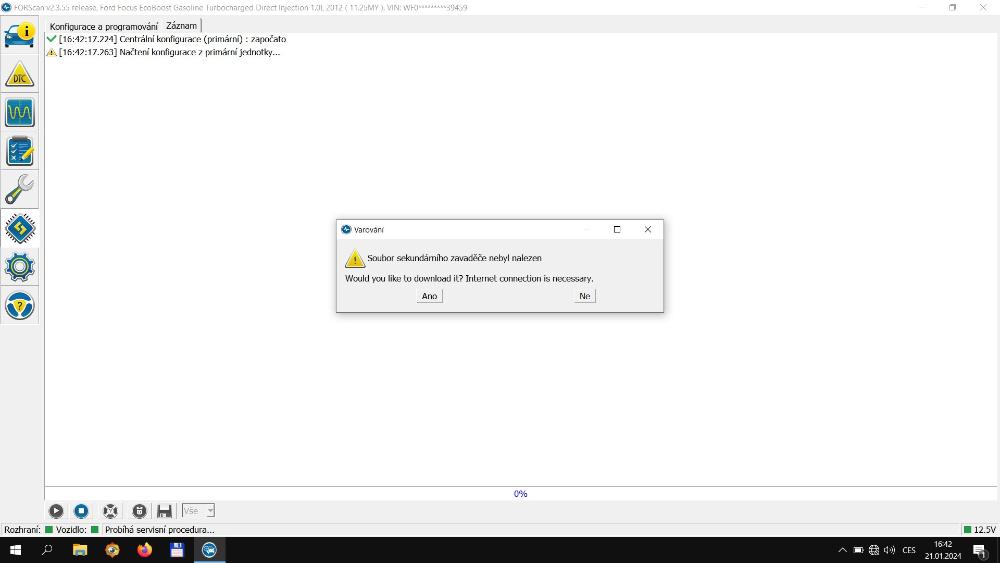

Myslíš toto?

Přesně to .. při první konfiguraci musíš být buď online a forscan si stahne bootloader sám, nebo si ten soubor sehnat a nakopírovat do forscanu.
Při dalších konfiguracích už bude staženej a můžeš být offline. :-)

Tak proto, já měl furt strach, co to po mně chce natáhnout do auta. Navíc, když jsem dal NE, tak mi to vynulovalo průměrnou spotřebu, tak jsem měl strach, co by to udělalo, když bych dal ANO :D

Tak se hlavně nelekni, až to bude ten bootloader nahrávat do auta .. ani DTC potom :D

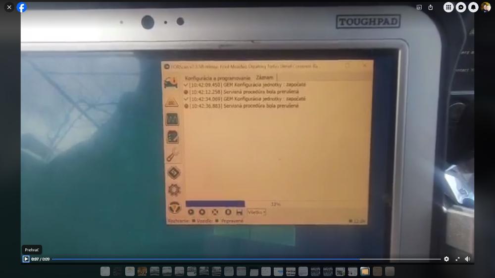

zdar, poradte s problemom. Mal som MOndeo mk3 a k tomu pouzival kabel Fordiag. S nim som vedel menit funkcie v Geme. Predal som auto, a teraz aj ten kabel. Tomu istemu zakaznikovi. Lenze ked chce na Forscane ist do GEMu, tak mu to nacita na 33% a napise Servisni procedura prerusena. Vie niekto co s tym? U mna to fungovalo. DIK
