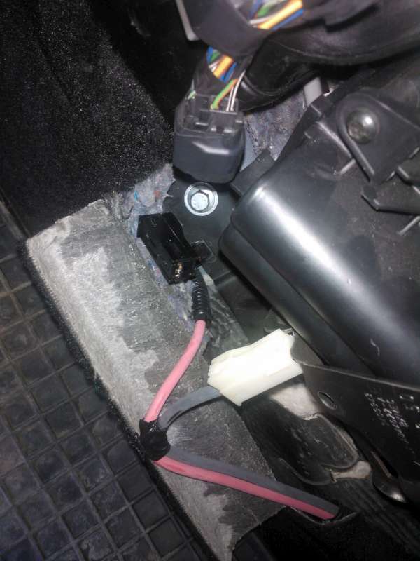

Ahoj nemáte někdo fotku kde se nachází PTC v c-maxu?
Mám přípravu tak bych se chtěl podívat jestli tam není náhodou už zabudovanej a
nechce se mi zbytečně rozdělávat palubku jen kvůli kouknutí.
Chtěl bych tam jen nakouknout odehnout třeba nějakej plast a podívat
Díky

- Příspěvky: 25170
Re: PTC heater
na stejnem miste jako v FF2

Re: PTC heater
Ahoj
jsou to ty správné konektory pro ptc heater je to focený u spolejezdcových nohou

- Dr.Romca
- Příspěvky: 7107
Re: PTC heater
ty na tlustých drátech ano, pak potřebuješ ještě jeden menší dvoupinový na senzor

Re: PTC heater
snad tam taky je
