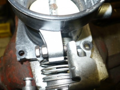

Re: Při řazení neklesají otáčky
Příspěvek od Honza.tomi » 22.09.2013 18:53
To mi taky dělá, při rezervě otevřu víčko a nádrž se "nadechne" jak potápěč po vynoření. Takže říkáš provrtat víčko? Neuškodí se tomu nějak?
Jinak ještě, když sem otočil tu klapku, tak jsem nic nevybrušoval, jen ji tam nasadil obráceně, jen teď když zavře tak po opětovném sešlápnutí plynu cítím že je jakoby zadrhlá, tím pádem musím vynaložit o trošku větší sílu v noze no a jak povolí tak už prošlápnu víc a vyrazím jak raketa, takže se asi tomu vybroušení nevyhnu že?

vitr73
Příspěvky: 3916
Registrován: 25.02.2011 20:33
Bydliště: Železný Brod
Příspěvek od vitr73 » 22.09.2013 20:10
musis si nastavit doraz klapky aby se nezavrela "moc" a nedrhla...kdyz je otocena tak doraz z vyroby je uplne jine

Bullitt
Příspěvky: 655
Registrován: 18.09.2008 22:13
Bydliště: Plzeň
Příspěvek od Bullitt » 22.09.2013 21:33
Taky jsem během pokusů jezdil jenom s otočenou klapkou a funguje to, jenom se musí poladit ten doraz - šroubek, akorát má nějakým tmelem zalepenou hlavu. To odstraň, pak se s ním dá otáčet. Je to nějaký imbus, rozměr nevim z hlavy. Neposouvej ten doraz moc(jen těsně, aby klapka nedrhla), aby ses nedostal mimo toleranci klidové polohy snímače polohy klapky.
Novou "nulovou" polohu klapky by si měla ŘJ osahat sama po zapnutí zapalování. Pokud ne (vyšší volnoběh), tak stačí po zapnutí zapalování(nestartovat) několikrát naplno prošlápnout plyn.

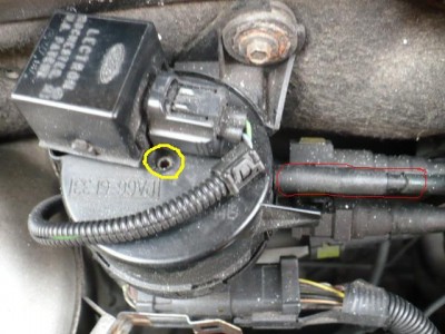

petulak
Příspěvky: 5664
Registrován: 06.02.2010 15:45
Příspěvek od petulak » 23.09.2013 06:53
Stano, zkus si povolit ten imbus, /žlutě ozn./ Pod ním je membrána.
petulak
Příspěvky: 5664
Příspěvek od petulak » 23.09.2013 12:12
Honza.tomi píše:To je ten šroubek o který se to na konci zastaví? Jestli jo, tak budu muset přijít na to, jak s ním hnout
Vydoluj ten co tam je/imbus cca 2/ a dej šroubek m5.
Tady.
Honza.tomi
Příspěvky: 13
Registrován: 30.06.2010 20:14
Bydliště: Litvínov
Příspěvek od Honza.tomi » 23.09.2013 20:45
petulak: tak ju, díky moc za radu
