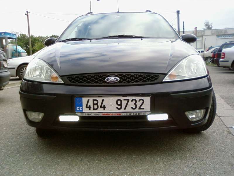

namontoval jsem na svého FF http://www.tuningshop.cz/svetla-pro-den ... -5-led.htm. Celé to trvalo asi dve hodinky a svítí to perfektně. zapojení zvládne i podprůměrný neelektrikář... +/- na baterii a jeden fous na drátek od parkovací žárovky. Po nastartování se to rozsvítí (měří napětí na aku a až to začne dobíjet, rozsvítí se automaticky), po vypnutí motoru zase zhasne. Když se rozsvítí normální světla, automaticky se zhasne, po vypnutí světel se zase rozsvítí. 2 x 5 W je rozhodně lepší spotřeba, než cca 150W u normálních světel. No a spotřeba žárovek... za ten rok a něco už jsem měnil 4 H7 (x 150,- Kč... už mám skoro polovinu světel zaplacenou)... Takže můžu jenom doporučit...

http://www.tuningshop.cz/svetla-pro-den ... -5-led.htm Tady jsem světla koupil. Najdeš tam i schema zapojení a rozměry. Já jsem světla namontoval do vrchní škvíry v nárazníku pod SPZ - viz. fotka někde výše. Rozměrově jsou tam úplně přesně, díky tomu je montáž docela pakárna, ale jde to. Vzdálenosti mezi světly a od vnějšího okraje auta sice nejsou úplně předpisové, doufám, že policajti s sebou nenosí metr :lol:
