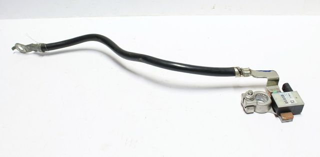

Pytal som sa kvoli tomuto: http://www.focusfanatics.com/forum/mk3- ... reset.htmlbembek píše:Všetky ff3 a dočítal som sa, že vraj všetky fordy od roku 2011.stano. píše:BMS maju iba auta so Start/Stop a EFBateriou? Ci vsetky FF3, aj s klasickou "mokrou" olovenou bateriou?
Tam totizto pisu:
Ale mozem potvrdit, ze na mojom Cmaxe bez start-stop mam tiez toto kurvitko. Staci zasvietit k - polu baterie a hladat toto: Prekvapilo ma, ze F22 ma az 15A.Only cars (Ford) with Start/Stop System have a EFB battery (Enhanced Flooded Battery) and a BMS.
All others (old Ford's) have normal lead-acid batteries in it. Lead batteries do not have a BMS.
Idem vyrobit voltmeter do zapalovaca a vyskumat to.
A pisu tam aj:
Skusal to niekto?For a reset of the BMS:
1. Switch on ignition (do not start engine)
2. Switch on dipped beam
3. Press 5x the rear fog light button (do not switch 5x on and off the rear fog light)
4. Press 3x hazard lights button (do not switch 3x on and off hazard lights)
5. Then the battery symbol in the speedometer should flash 3x quickly.
If it does not flash immediately, wait 20 seconds.

Premyslim proc tu krabicku resetovat - asi pri vymene baterie by to davalo smysl....
Je otazka, co si krabicka vse pamatuje. Pamatuju APC smart UPS v nich kdyz jste vymenili baterie, tak vam uz nevydrzely 5 let,a le do 2 let byly KO - jelikoz UPS si podle stari (charakteristiky) baterie upravovala nabijeci napeti, ... a pak nove baterie nabijela jako stare a baterky sly do kopru drive. Reset v menu nebyl, museli jste do servisniho menu a do UPS odeslat spesl kod, ktery Vam nikdo nezdelil, pokud jste nemeli znameho servisaka, co servisoval UPS APC

Resetuje se to pri vymene baterie. Bud pres diagnostiku (umi to i ForScan) nebo timto postupem.
Diskuze o tom je uz na strane 172.

Po desulfatacii/oziveni baterie by sa to malo resetnut...
Zapisuje sa niekde kapacita baterie, ktora je namontovana? Ako na FF2 bol prud alternatora ako parameter menitelny cez diag. Ci BMS si to odhadne po resete?
