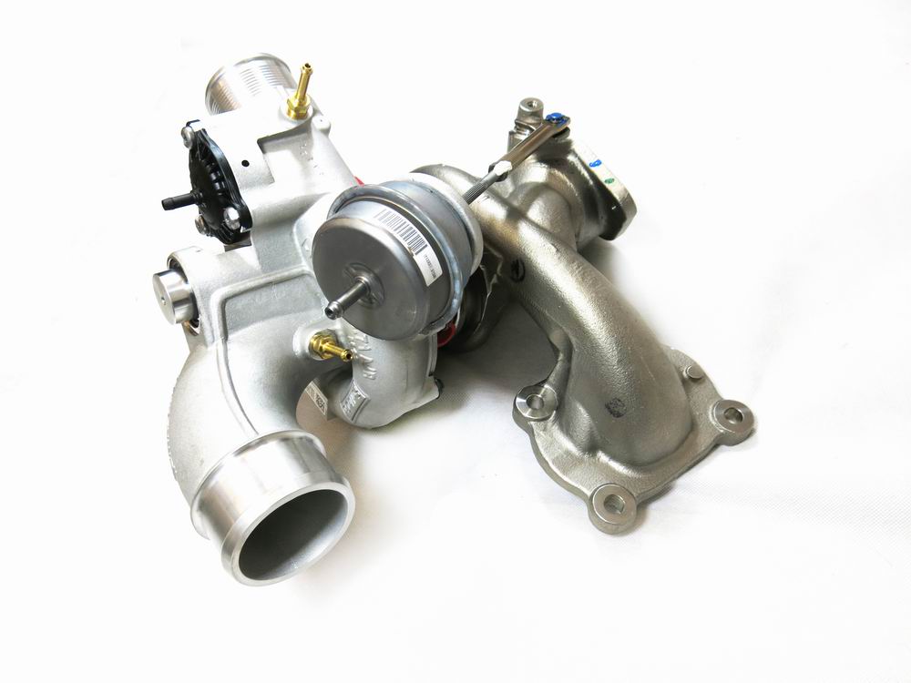

Otazka je, zdali mam turbo chlazene vodou.... Priladam foto turba a myslim si, ze ja nemam turbo chlazene vodou (tusim ze mam nejake twin turbo - zdvojene lopatky ci co to bylo)... I kdyz mozna se na to pouzivaj ty vyusteni na slabou hadici - netusim....
JInak teoreticky by to mohlo fungovat, kdyz diky odpojenemu kurvitku bude vyssi napeti na baterii, ale otazka, zdali to nepotrebuje informaci od kurvitka, ze to muze bezet...) - ale v garazi sem nikdy nic neslysel vrcet po vypnuti motoru.... - jestli to nebude tim, ze autak pred dojetim dochlazuju a nez ho dam do garaze, nechavam ho klapat tak 3 minuty na volnobeh jeste

Twin Turbo = dvě turba.
Stavitelné lopatky nemáš, to ma diesel nebo slabej benzinak. A to z důvodu tepla.

Go sem se sekl, neni to dvojite (twin), ted se mi to nedari najit, ale je to nejaky zdvoejny ktery se chova podobne jako twin, ale to uz jsme jinde od tematu....
Tak sme to nasel, je to twin-scroll
