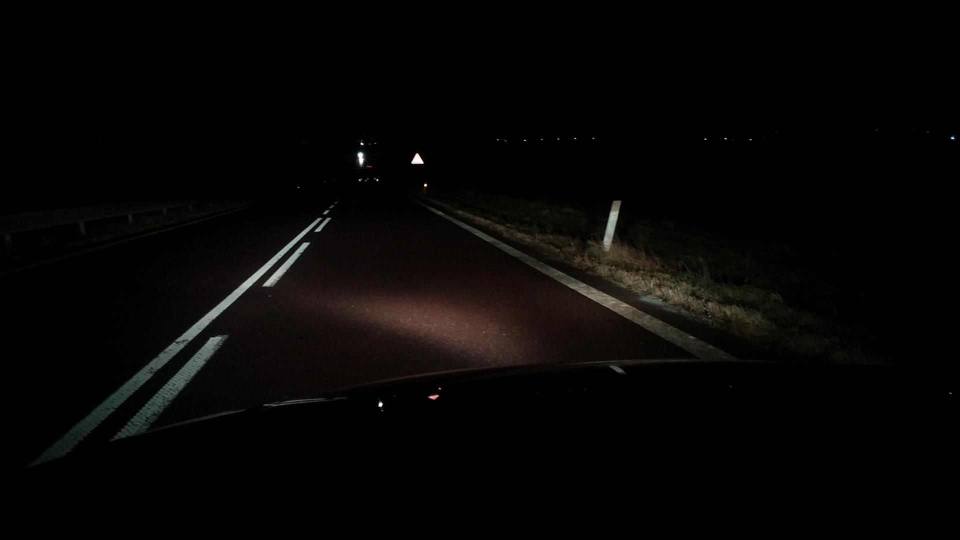

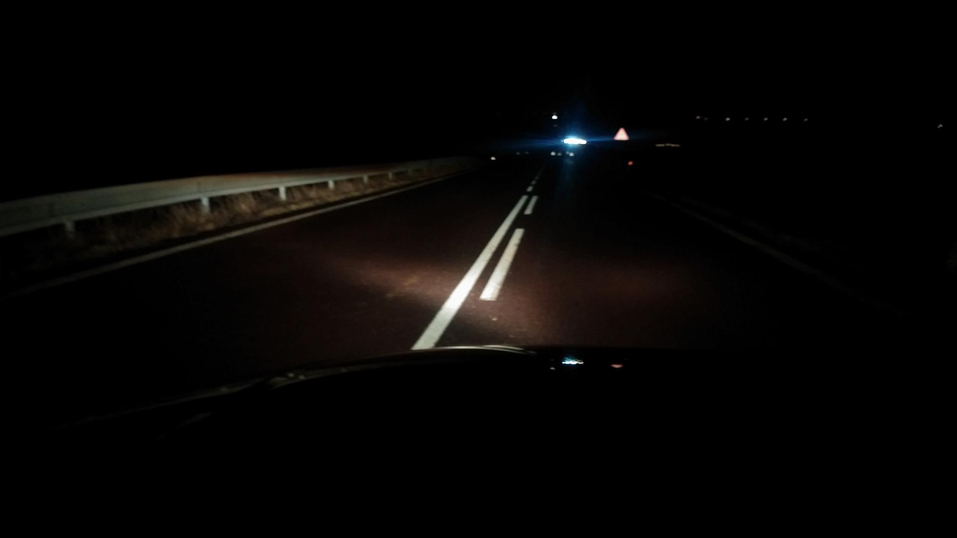

Ahoj. Dotaz - světlo čočka s halogenem.
Vymontoval jsem z auta HIDsadu a osadil halogenovými žárovkami Phillips Nightvision. Bohužel mě tlačil čas a nestihl jsem při výměně zkontrolovat paraboly a čočky. Po výměně svítí světla viz. foto - nesvítí rovnoměrně, ale těsně před autem jsou 2 místa kde svítí silněji. Světla se mi teď v zimě nechcou rozdělávat a nechávám to až bude tepleji...
Dá se aspoň takto z fotky říct, jestli je to spíš vyhulená parabola nebo špinavá čočka? Dál mi radili, že by to mohla být špatně zastrčená žárovka nebo otočená patice na žárovku = přehozené kontakty.
Ale po výměně žárovek jsem byl na STK na seřízení světel, kdy obě světla svítila přesně do toho bodu jak měla, takže nebylo co seřizovat.

To vyzera na krivo osadene ziarovky. Vod moke fotky z Corsy.

No ono to tak vypadá skutečně, ale myslíš, že by se to nezjistilo na ty STK při kontrole světel? To mi je divný totiž, že tam to svítilo přesně do toho bodu kam má...

Nie su do cociek predpísané speci halogeny?
