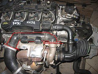

3,8 je fakt dost málo, já jsem byl na chipu na 100kw a mohu říci že eco run je možnej, dlouhodobý průměr mám4,9 a to startuju cca 8x za den a jezdím kolem 30km za den. z PHA do rokytnice nad jiz jsem dal 4,3 při rychlosti 120-130km/h, akorát mi teď fouká od turba z trubky asi blbý těsnění mám tam saze takže i výkon jde asi dolu, se mi zdá, nevíte kde sehnat tento díl na FFII 2008 combi 1,6 TDCi(obrázek je z jinýho auta) jak se jmenuje tento díl a co stojí
díky za odpovědi
díky za odpovědi

Tak saze tam být ani nemůžou, maximálně to tam může být poprskaný od oleje
