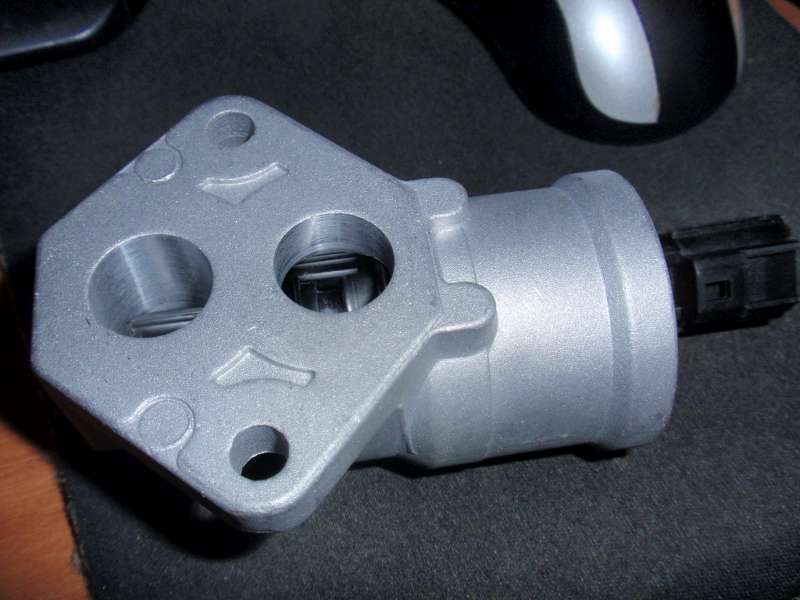

No tam kde som objednaval ja, bolo na vyber len medzi 1,6 a 1,8_98-04
ja som objednal tento:
http://www.pietro-eshop.cz/sk/katalog/k ... s4u9f715da
ale na slovensku sa da objednat odtialto a tam je rozdiel medzi predFl a poFl
http://jagfordgarage.sk/focus-1998-2005 ... -1_19.html//jagfordgarage
otazka znie: je mozne tento "volnobezny ventil" pouzit na fofo aj predFL aj poFL ????
