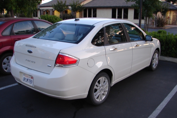

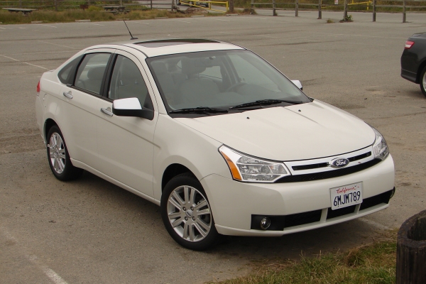

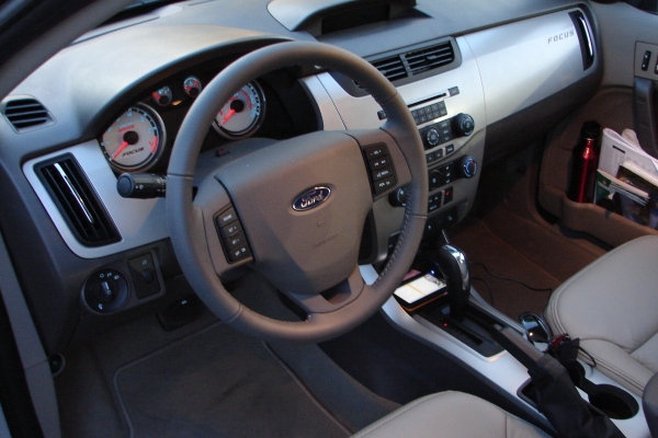

to ZonixX: minuly mesis jsem mel v usa pujceny uplne novy americky focus - jeste s ochranymi nalepkami na madlech klik (viz fota). Dojmy: odhlucneni rozhodne o tridu lepsi nez muj, nicmene interier mnohem mensi (hlava u stropu), jeste trochu vic plastovy nez u nas, ale na druhou stranu vychytanejsi z hlediska odkladacich prostor a kunkcnich detailu. Netahlo to moc ikdyz to byl udajne 2litr. Jizdni vlastnosti stejne dobre.
Omlouvam se za trochu offtopic.
