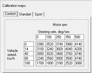

MajklHe píše:
jenikHK píše:
TomFocus píše:Včera proběhl další velký zimní upgrade :mrgreen:
Po výměně kol z 225mm - ET 35 na 195mm - ET 52 sem ztratil kontakt s vozovkou, tak .....
A není vhodnější upravit nastavení posilovače? Tj. Jeden režim na léto a druhý na zimu?
ELM config to umí.
Nejaká novinka pre mňa... :shocked: nejaké bližšie info?
Elektrohydraulický posilovač má standardně 3 režimy (Comfort/Normal/Sport) - lze přepínat jen při stojícím vozu v menu palubního počítače.
Přes ELM Config lze všechny režiny upravit, je to karta Configuration v nabídce EHPAS. Níže příklad nastavení našeho auta:
Porovnáním tabulky pro každý jednotlivý řežim (svisle - rychlost vozu v km/h a vodorovně - rychlost otáčení volantu ve ° natočení/s), přičemž tabulce rozumím tak, že číslo v každé buňce jsou otáčky motoru čerpadla posilovače, tj. vyšší číslo znamená vyšší účinek posilovače a tudíž menší ovládací sílu na volantu.
Comfort:
Normal:
Sport:
Auto jsem si přivezl s režimem Comfort a byl jsem krajně znechucen přeposilováním řízení (nejpíš skutečně auto po německém důchodci), ale s režimem Sport jsem vcelku spokojen, ev. bych je (krom hodnoty při nulové rychlosti) max o 10% snížil.
