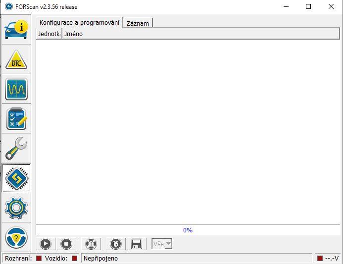

Problém je v tom, že jsem to tam neměl ani při připojení auta. Není někde v nastavení zatržítko? Nemůže to být verzí kabelu?

Prehlidnul jsem to "pri" , kazdopadne by nebylo spatny fotky delat aspon s pripojenim k autu, at je aspon videt, jak se to chova.. A co teda nefunguje.
Ze to neukazuje zadny jednotky a jejich nastaveni pri nepripojenym aute je jasny, takze co to ukazuje a co nefunguje pri pripojenym by asi pomohlo vic s resenim

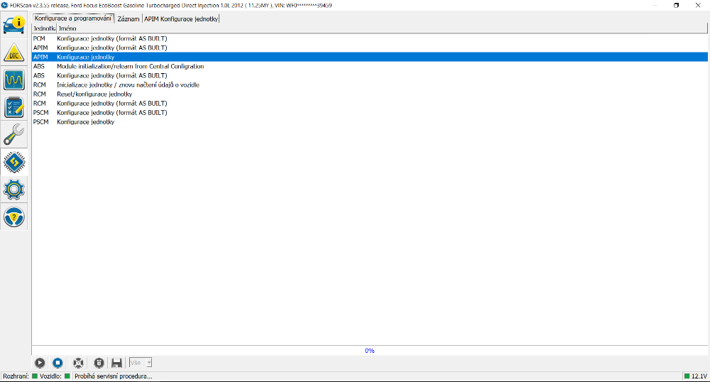

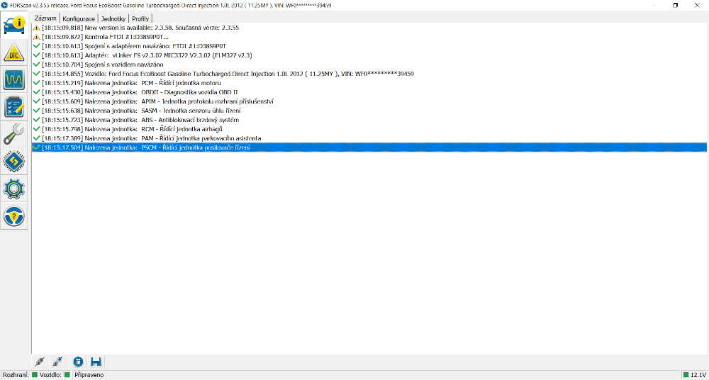

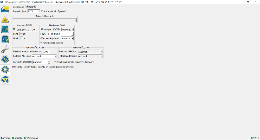

Příspěvek od Antonín Plhal » 13.01.2024 18:38
Takto vypadá nastavení:
Takto vypadá načtení:
Takto vypadá inkriminované okno s připojením auta:

Nenacetlo ti to vsechny moduly v aute.
Zkus vymazat profil tveho auta ve forscanu, resp. ho nevybirej pri pripojeni forscanu k autu a nech forscan, at vyhleda vsechny moduly znova a vytvori novy profil.

V kazdom pripade este si sa nedostal do konfiguracie jednotky. Takze vyberes jednotku, spustis konfiguraciu, az potom mozes prepinat expert mod.
