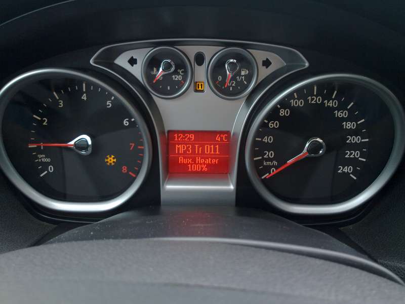

Příspěvek od Ing.King » 22.02.2014 15:21
Môžem sa opýtať prečo mi nefunguje PTC hoci ho mám od výroby v aute ???
Fotky ako dôkaz, že je tam...
Je niekto čo mal rovnaký problém, dá sa to dodatočne povoliť v GEM cez diagnostiku ?
Dik

Příspěvek od ZaQik » 22.02.2014 15:34
Nektere dovozy z I / F / E maji PTC funkcni ... jen neni aktivni zobrazovani v budikach.

Příspěvek od Ing.King » 22.02.2014 15:51
:( skúšal som vypadá, že nie len v budíkoch ale vypnuté celkovo, 4 minúty teplota HI, MAX no neustále studený vzduch.
-Dovoz Belgicko
Nemôže byť problémom skrat ?
Káble v poistkovej skrinke sa dotýkajú

Příspěvky: 25170
Re: PTC heater
Příspěvek od ZaQik » 22.02.2014 20:18
jo ty mas mondeo - tam je to pojistka F16
a v budikach zadna signalizace neni ... sahni si po 4 minutach na PTC, zda je varici
