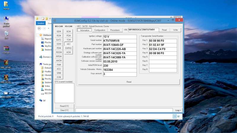

Tak poněkud s prodlevou, ale nakonec přeci, jsem se k tomu dostal...EHPAS mám zaškrtlej a na stránce 2 jsem to zkoušel všelijak kombinovat, ale do budíků jsem nastavení řízení nedostal :nixw: Sice mě to sejří, ale můžu bez toho žít. I když..... :evil:
BTW trochu mě zarazila kolonka Initial ROM level
Měl jsem za to, že jsme tam nahrávali(Zaqik) verzi 508...
Je velký problém(nějaký zádrhely) přehrát to na nějakou tuto verzi?
Třeba by se tím napravilo to chybějící řízení....
BTW mile mě potěšilo, že na Windows 8.1 jede elmconfig bez problémů a nějakých zádrhelů při instalaci kabelu :D

lucky.jack píše:BTW trochu mě zarazila kolonka Initial ROM level
Jo, tam to ukazuje myslím původní verzi. SW tam máš ale z května 2010 a to už jsou verze s kytičkama :wink:. Já teď mám 512. Rozdíl veškerej žádnej, co jsem pochopil, tak se tam ladilo snad jen zobrazení teploty na budících.

Nemůže to být verzi rom? Že by o tam neukazovalo?

Kdybych věděl jakou verzi tam nahrát(případně přehrát) a jestli to není nějak náročný tak to udělám...ale takhle to asi(zase) odprdne Zaqik až pojedu směr Praha :mrgreen: :oops:
