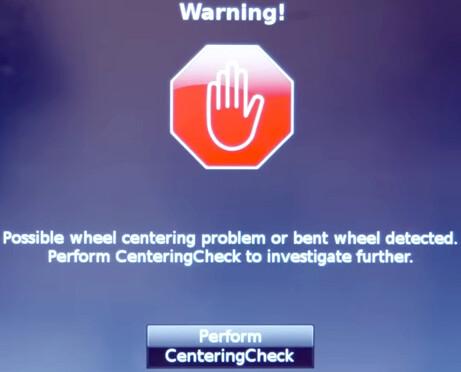

jenikHK píše: 07.08.2023 20:45 Kolik vyšla ta nerovnoměrnost na pravém zadním kole?
Tak to prosím nevím, jen jsem si všiml, že na této jediné pneu hlásila vyvažovačka nějakou chybovou hlášku (možné špatně vycentrované nebo ohnuté kolo) a toto výstražné okno musel technik potvrdit. Následně dělal to přeměření házivosti disku mechanickou packou, což u ostatních 3 kol nedělal.
