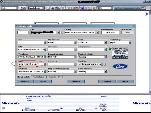

FOKI - moje VINko je WF0MXXGCDM5B79877 - lze z toho zjistit, zda má auto filtr pevných částic? Díky
Ford Focus C-MAX 2.0 TDCi (100 kW) r.v. 2005 GHIA+
https://picasaweb.google.cz/xsatelitek/FordFocusCMAX#
- Příspěvky: 19244
Re: Filtr pevných částic u 1,6 80kw TDCi
nemas DPF , mas to rozkodovane v prispevku o VIN , takze muzes byt v klidu .

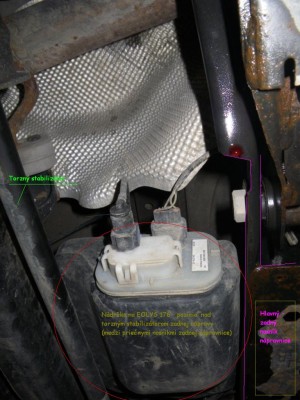

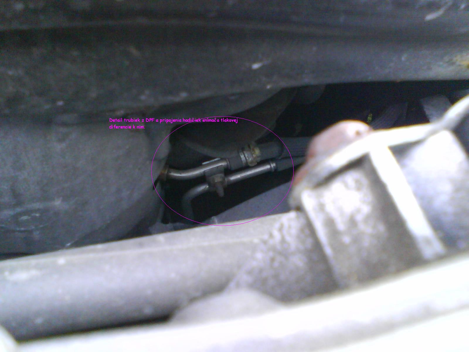

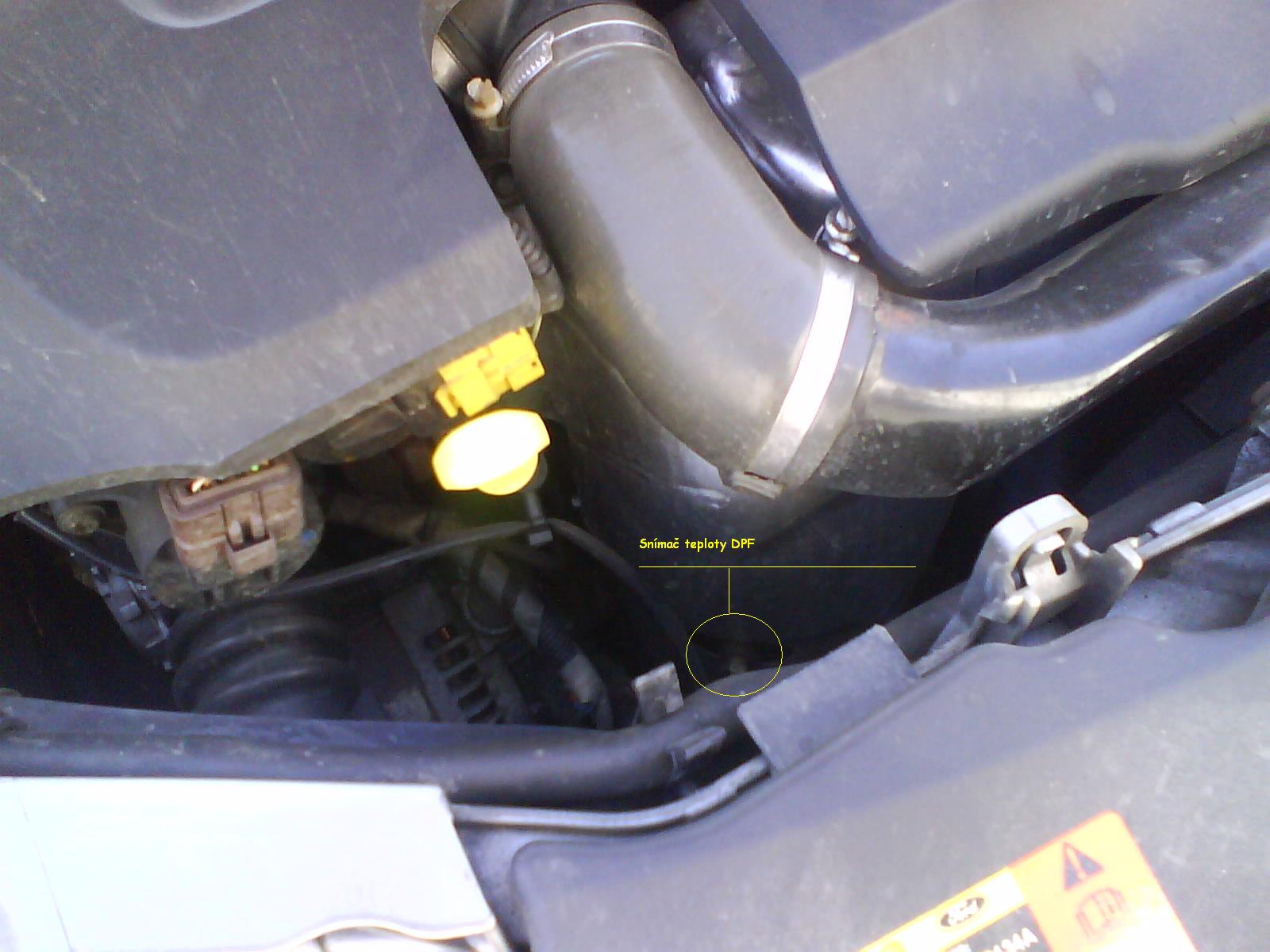

- Druhým indikátorom je - na obr.1 - cez okienko v tepelnom štíte DPF z dieročky vychádza kábel snímača teploty DPF - ak tam nie je kábel, nie je ani DPF /hovoríme o 1.6TDCi - aby bolo jasné/.foki píše:nemas DPF , mas to rozkodovane v prispevku o VIN , takze muzes byt v klidu .

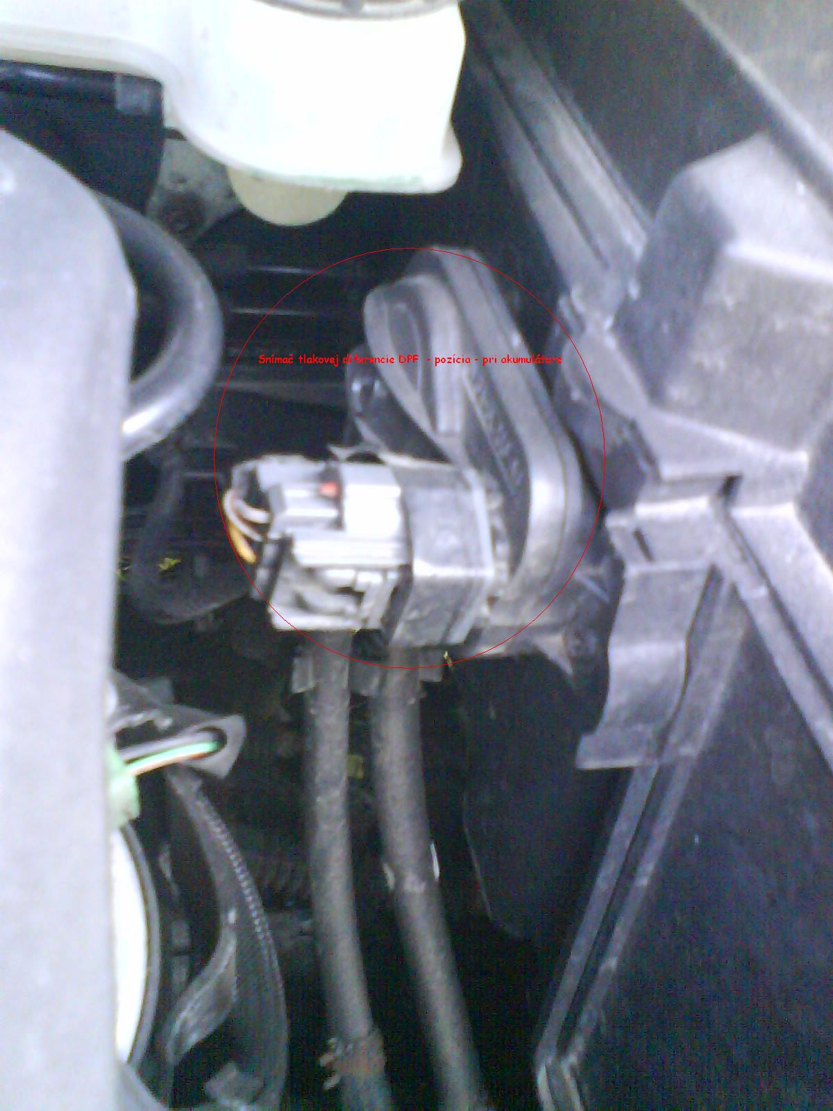

- Tretím indikátorom je snímač tlakovej diferencie pred a za DPF je umiestnený medzi akumulátorom a motorom Obr.2.
- Štvrtým indikátorom je pri pohľade pod autom na zadnú nápravu tam nájdete nádržku na aditívum do nafty - pre lepšie spaľovanie sadzí/inak je to vraj obyčajný čpavok + niečo/ nazýva sa EOLYS 176. Obr.č.3

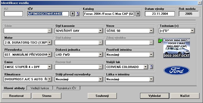

Zdar!Mohl bys mi prosím tě tak zjistit jestli mám DPF? VIN:WF0MXXGCDM4S44403.A jak si na to přišel.
Mockát dík!

Takto:Radek21101 píše:Pro FOKIHO!foki píše:nemas DPF , mas to rozkodovane v prispevku o VIN , takze muzes byt v klidu .
Mockát dík!
Otvorí si Microcat/kedysi šiel i mne/a po zadaní VIN mu napíše o aute všetko z výroby - alebo dekóderom VIN - vo vysvetlivkách nájdeš ktoré čísla čo znamenajú...
Vieš si to pozrieť - overiť aj sám - podľa fotiek čo som prilepil k príspevku zo včera 06.10.2009 zo 14.52hod..
Ani jedna z tých "vecí" - kábel k snímaču teploty DPF, snímač tlaku pred a za DPF a ani jeho hadičky vedúce priamo z DPF a ani nádržka na Eolys 176 - NENÁJDEŠ(!!!) na žiadnom aute čo z výroby DPF nemá.
Alebo neveríš vlastným očiam?

To:Radek21101, mas Euro 4 s DPF dle Microcatu, ale radeji si to over, viz. prispevek vyse od BobaTDCi.
Netusil jsem, ze v roce 2004 jiz davali DPF. Jsou to prvni vyrabene vozy, mozna Microcat keca
Bezne se montovalo DPF od konce roku 2005.
