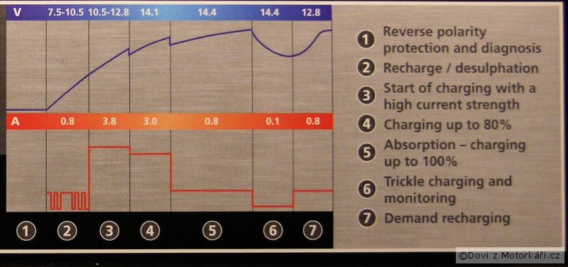

Ad Lidl nabijecka:
ten udrzovaci rezim 12,8-14,4V ma i starsi provedeni bez displeje, prodavala se cca v r. 2013. Nize je schema dle informaci vyrobce, casova osa neni popsana, ale pro predstavu jsou rezimy zrejme.
Obrazek vypujcen z motorkari,cz
viz http://www.motorkari.cz/tema/?t=146314&pgr=2

K tej Lidlackej s displejom:
Je pravda, ze som pri nej nestal a nepozoroval som ju. Mal som ju pripojenu na aute asi 6x. Vsimol som si ze:
Nabija do 14,8V. Potom vypne, necha napatie padnut a dotlaci na (asi) 14,4V. Ked aj tento proces ukonci, tak sa odpoji a napatie zacne padat. Potom prejde do udrzovacieho rezimu a tam som si zatial vsimol len hodnoty medzi 12,6V-13,1V.
Moze byt, ze ked je bateria starsia, poskodena, a napatie padne po odpojeni pod 12,6V, tak prejde do nabijacieho cyklu a nie udrziavacieho. Preto zas to lezie na 14,4V, nie len po 13,1V.
Ta bez displeja sa moze spravat inak. A aj ta s displejom, co mam, sa mozno sprava inak. Vravim, toto som odpozoroval len tak, co som chodil okolo toho v garazi.
