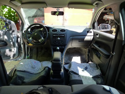

Takže jsem tu:) ..po delší době mě to opět chytlo a jelikož jsem měl ještě několik plátů Vibraflexu 25, řekl jsem si, že je nenechám ležet ladem a někam je udám :) Už dříve jsem měl v plánu tlumit podlahu, podběhy a snad tím přispět k lepší akustické pohodě uvnitř vozu a i když se hlučnost hodně zlepšila koupí tichých Pirellek, jak je známo, na dobré se rychle zvyká a po čase člověku začne vadit co dříve nevadilo,ignoroval. Sobota byla volná tak jsem se do toho pustil…..vymontoval jsem přední sedadla a odhrnul koberce
sedadla fuč
sedadla fuč

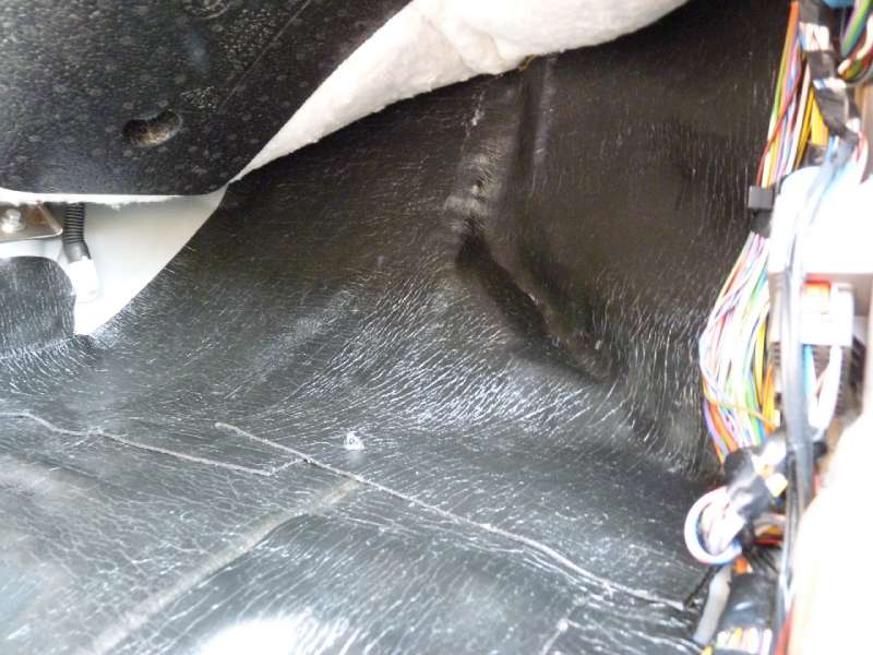

Pod nima je v místě pro nohy taková jakoby guma, která se táhne až za palubní desku a není ji teda možné odstranit. Pod gumou je už jen plech s obligádní trochou tlumení z výroby aby se neřeklo.
Naštěstí jde guma docela dobře nadzvednout a tlumící material pod ni zasunout až téměř k přepážce od motorového prostoru. Všechno jsem pořádně odmastil(technickým benzinem) a polepil Vibrou, v místě nohou(pod gumou) a podběhu jsem dal vrstvy hned dvě, pro sichr :D
místo pod gumou
místo pod gumou

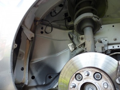

Jelikož se mě to pořád nezdálo dostatečné, a když už tak už, rozhodl jsem se, že vytlumím podběhy i z venku. Sundal jsem tedy kolo a plastový podběh, všechno několikrát umyl,odmastil a největší plochy podběhu polepil. No foto jde vidět velká plocha, která po Vibře přímo volala :lol: Tlumil jsem ale jen jednu část podběhu, tu která je blíže kabině, zbytek směřuje do motoru a tomu je to šumák :wink:
podběh
podběh
polepený podběh
polepený podběh
To samé je samozřejmě i na druhé straně 8) , všechno dokola mě to trvalo skoro celou sobotu(nejhorší bylo mytí a odmašťování) a už jsem to stihl i otestovat cestou do Olomouce. Rázy od kol a valivý hluk když je asfalt hrubý jsou zase tišší, hlavně při vyšších rychlostech je auto klidnější a kravál tolik neobtěžuje.
