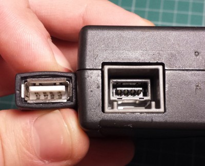

Pokud bude někdo mít BT modul s tím starším USB konektorem a nebude se Vám chtít kupovat předraženej kabel, tak se mě povedl kabel vyrobit.
Kabel se dá vyrobit z prodlužovacího USB kabelu a USB konektoru.
O jaký konektor na BT modulu se jedná:
Konektor BT modulu
Konektor BT modulu

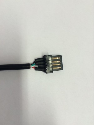

1) Prodlužovací USB kabel, zde odštípneme koncovku samce.

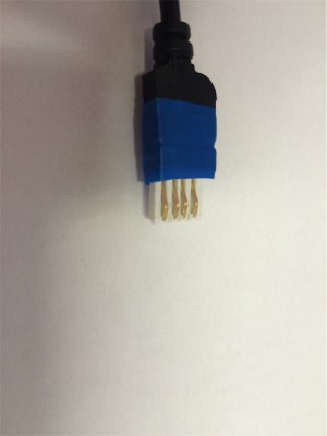

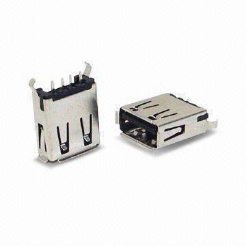

2) 1x konektor USB samice (ten co je třeba v PC). Z tohoto konektoru odendáme plechovou část. Takto upravený konektor již jde zastrčit do BT modulu. Možná bude potřeba více napružit kontakty na konektoru.
Kontakty jsou propojeny "zdcadlově", zapojení konektoru je zřejmé z přiložených fotografií.
Upravený konektor již bude stačit připájet na usřižený prodlužovací USB kabel. Kontakty jsou propojeny "zdcadlově".
USB konektor samice
USB konektor samice
Upravený USB konektor I.
Upravený USB konektor s vyhnutýma kontaktama.
Re: Original bluetooth handsfree
Napsal: 19.03.2015 15:55
od Adow
Šikula :palec_nahoru:
