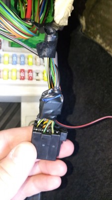

Prepoj som robil obyč. drátom o mierne väčšom priemere ako na konektoroch na GEMe a pripojil klasickými rýchlospojkami, ktorými mám spojenú kopu iných vecí v aute a bez problémov.

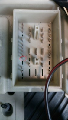

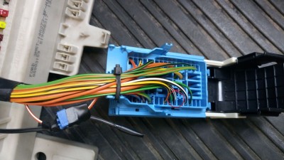

Tu prikladám fotky zapojenia a fotku C102 kde sú vidieť rozmiestnené piny:
C102
C102
C102 konektor
C102 konektor
C98 konektor
C98 konektor

No ale kostru som neprepojoval, tá je stále na C102-41 - viď foto:
C102-41
C102-41
A tiež je aj na konektore na GEMe:
C102-41 GEM
C102-41 GEM
Alebo to zle rátam?
Čiže prepojené je len 12V na oranžovo-modrom s oranžovo-bielym.

na fotce mas zakrouzkovany pin 41, ze ktereho vede 2x cerno-bily drat, ale o kus dal vidim spojku na bilo-oranzovem dratu :nixw:

Áno, tá je pre 12V - spojená s C98-7, pretože na GEMe nie je pin na tomto mieste.

... z Tebe popis dodelaneho zapojeni teda leze, jen co je pravda :roll:
vyhod propojku na C98 a propoj C102-35 (ten, co uz mas) s C102-27
