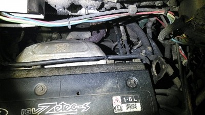

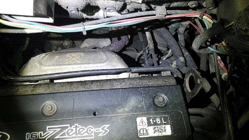

Cukání pod 2500 ot., kolísání otáček na neutrál
Ahoj forďáci, posledních pár set kilometrů jsem začal pociťovat slabší tah motoru (FoFo 1, 1.6 benzín) a včera se při dojezdu objevily velké problémy s volnoběhem - po vyřazení letí otáčky nahoru, nebo motor jakoby sám "pumpuje", když auto stojí s minimálními otáčkami.
Asi před rokem jsem řešil totéž, vyměnil jsem tehdy regulátor volnoběhu, váhu vzduchu, snímač polohy škrtící klapky a takové ty obvyklé bebechy. Nakonec pomohla výměna podtlakových vzduchových hadiček, udělalo se to komplet a byl klid. Až najednou tohle.
První, co mě napadlo, bylo tedy podívat se, jestli zase někde něco neupadlo nebo není děravé. Kouknu dozadu za motor a co nevidím! Plastová trubka skoro celá utavená, akorát nějak nechápu od čeho (zřejmě se nějak dostala do kontaktu s blokem, ale sakra jak? Nechybí tam nějaké držáky?). Já nejsem žádnej odborník, napadá někoho, co to je přesně za díl nebo dokázal byste to prosím někdo dohledat v katalogu?
Naposledy upravil(a) vrána dne 30.12.2014 11:40, celkem upraveno 1 x.

Ještě detail závady:
- Přílohy
- uploadfromtaptalk1419932815425.jpg (26.58 KiB) Zobrazeno 2673 x

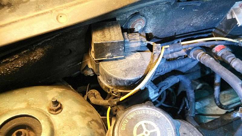

Trubka vede kamsi pod motor a na druhém konci vede spolu s dalšími sem:

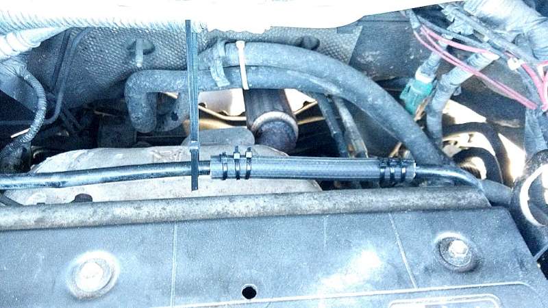

Provizorně opraveno - volnoběžné otáčky opět v normálu. Uff. Binderpáskou jsem to zlehka odtáhnul od bloku. Jsem zvědav, jak dlouho na to budu jezdit :roll:8-)
Za kus hadice děkuji zastoupení Fordu v Táboře Na Kopečku
