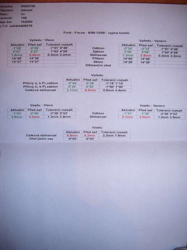

Nic proti,ale mozes tam ist pekne nazad. Urcite chces vediet preco. Nemas urobenu zbiehavost na zadnej naprave, a teda aj ta predna sice bude dobra ale nebude vobec v osi vozidla. Ako neviem co mam na to povedat - ak niekto robi geometrie a urobi toto, tak k nemu asi v zivote nepojdem. Toto moj nazor.

Co mam udaje od chmelka, tak zbiehavost na zadmej ma rovnaku na +2,9, takze som to neriesil, kedze to mame rovnake.
Tu os nedokazem posudit....bolo by idealne, keby sem niekto hodil jeho geometriu, ale rovnaky model (motoricky).

beriem to podla hodnot ktore su tam nastavene. predpokladam ze nasli typ tvojho auta a potom robili geometriu, alebo?

Myslim ze ano
Update: No kedze to zostalo v cervenom, tak bud to nejako ofejkovali alebo ak sa da...zvolili na tieto hodnoty vynimku, resp. mozno nejaky manualny mod.

no ak vychadzali z hodnot zo stroja tak to ma byt v zelenom ako predok. takze?

co nejdriv se pokusim naskenovat protokol mereni GEO z meho fofo..hodnoty rozsahu tam mam jine (delano v ATU, z databaze vybrali model auta)

r0mik: budem rad, kludne im to tam pojdem zreklamovat...
idealne by bolo, keby sme tu mohli porovnat tri vystupy medzi sebou
Vopred diki
Vopred diki

sogi456:ale pozeram,že tam maš uplne ine hodnoty jak som ti preposielal

chmelko: to je pravda, nakoniec pouzili data zo stroja.
Zaujimalo by ma, ci sa najdu aspon dve geometrie rovnake.
Na druhej strane nechapem, ako mozu mat rozdielne data, to je sila ;( ved spravne nastavenie moze byt len jedno - bez ohladu na nove pruziny.
Update: nikto nepostne vystup z geometrie?

tak tady je protokol z mereni geometrie meho auta, predek mi sestelovali a zadek je pry "vetsi balicek geo" - samozrejme 2x drazsi

kolko teda stal ten maly balíček? podla mna bez zoštelovania zadku zbytočna praca

750,- maly balicek, velky kolem 1400,-.. ATU ostrava, taky jsem je poslal do onych mist kdyz jsem na to prisel

za 1000 slovenskych mi urobia z laserovkou komplet

840 skk som platil vo Forde na mojej jednotke v roku 2007

ja dal pred cca. mesicem za geometrii 683.-
