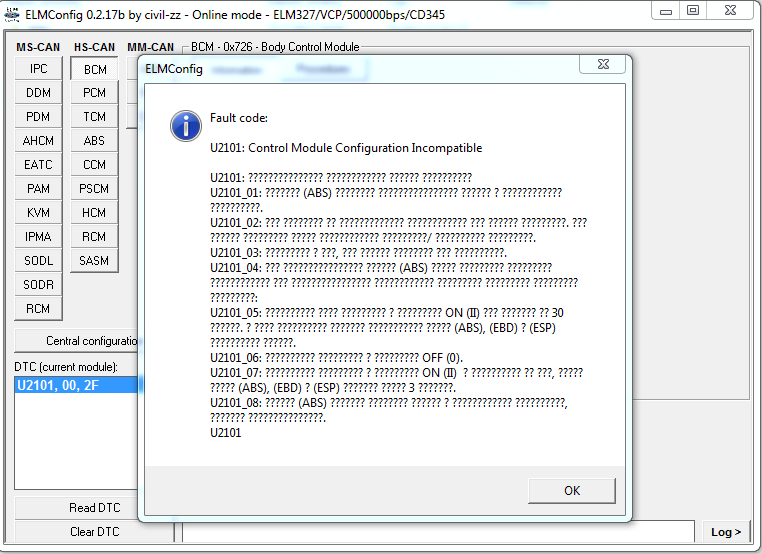

Ahoj, nemohu smazat tuto hlášku..nic jsem neměnil přes diag..jen jsem umýval auto a rozsvítilo se mi to na palubce a nemohu to smáznout?? Co s tím??
Mondeo 2.0 Tdci 103 kw 2012
Příspěvky: 25168
Re: Vyčtené chyby z diagnostiky
Příspěvek od ZaQik » 23.07.2017 19:32
tohle je chyba kvuli spatne nastavenym parametrum, takze se v tom nekdo hrabal :wink:

Jak říkám..ráno jsem odjel a přijel po 150 km a no problem a po umytí auta naskočila chybová hláška na palubáku...

Na palubce svítí engine mall function . Na elmu 327 bylo chyb více, ale tady ta 2101 nejde smazat a palubka taky furt hlásí!!!

opravdu v pcm nic neni? pak to vypada, ze v konfuguraci auta je nastaven jiny typ motoru ci prevodovky nez v aute skutecne je

..ha, dneska to samo od sebe zmizlo.....na budíkách už nic nesvítí, na diagnostiku jsem se nedostal..a ani není třeba
