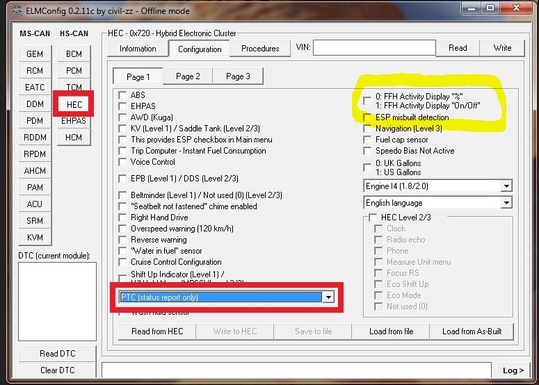

Tak kontrolka oranzova - AUX. Heater ON umi jen svitit. Kolik procent vykonu topi jsem z toho nedostal. Mozna to budiky pred FL neumi? netusite? diky.vita_k píše:Tot ona.vlevo dole

Re: Re: PTC heater
Pred fl neukazuje percenta

Re: PTC heater
ale ukazujou to i budiky pred FL. na strance ELM configu kde zapinas nebo vypinas viditelnost v budikach mas v pravo nahore zaskrtavatko(bud on/off a nebo %) je to tam

Re: PTC heater
prima, dik.
Tam jak je to zlute, predpokladam...

Re: PTC heater
jo to je ono. nemam u sebe elm jinak bych ti udelal stejny obrazek jenom jinak barevny
