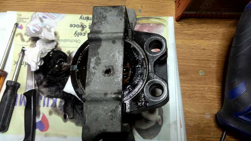

Jestli jsem to dobře pochopil ty jsi vyndával ten gumovej prostředek z hliníkové klece?
Nestačí to zvrchu vyvrtat na dvou místech naproti sobě? Pak by se nemusela sundávat ta gumová krytka kulatá.

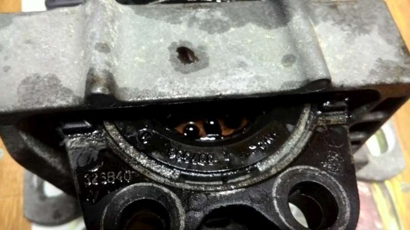

Ořezal jsem vrchní kulatou gumu, vylil olej spíše nějakou ,,brzdovku,,.
Pak jsem vyvrtal dva otvory v tom kovovým ,,sítku,, s kulatýma otvorama. Pod tím je opět guma a další tekutinová náplň s komorou. Vykoupal jsem to v benzínu a vytřel. Nechám to několik dní proschnout a poté spodní kapsu napustím silikonem.
Silent jsem z hliníkové klece nevyndával abych jej zbytečně nenámáhal a v budoucnu se neurval nevypadl a nenadělo to škody... už takhle jsem zvědavej na tuhle opičárnu. Fungovat by to mělo o tom žádná.

Taky sem ten starý prozkoumával

Není to nic složitého
Ořezat gumu a udělat čtyři díry do gumy
Já bych zase neodděloval silent z klece...to smrdí, že se plechy unaví a motor může .....

Vrchní gumu musíš ořezat, protože gumu, když vrtáš tak do ní vrtákem neuděláš otvor, ale nějakou dírku, která se za vrtákem stáhne. Musel bys do gumy bud vypálit otvor něčím žhavým nebo vykružovákem udělat otvor.
Takže pokud bys vrtal dvě patra (dvě komory) vrtákem a pak to vypláchl benzínem ...nikdy to neodmastíš důkladně, protože přes ty rádoby díry po vrtáku to nevypláchneš. Ale ať si každej dělá co chce.
Mě motor nevybruje, má krásný chod takže jestli motor tlumí tuhej silikon nebo olej je mě putna. Jde mě o to, aby motor vlastní vahou nepadl na doraz v držáku pár hodin po výměně.
