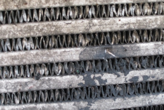

Presne ako píšete chalani, ibaže to bol autorizovaný servis takže... :irre: :mrgreen: ..Velmi ochotne mi hneď ponúkli výmenu turba za 1200€, :Dancer: ..turbo je zatial v pohode (klopem si). Ale aby sme sa venovali tomu o čom je táto téma, takže tam som si všimol tú dierku a začal som trošku zisťovať. A odkedy hlavne pri vyšších rýchlostiach pociťujem stratu výkonu, začal som zisťovať dôvod a z viacerých zdrojov mám potvrdené že to môže byť tou dierkou a stratou tlaku

Uz som ppisal - moze to byt nejakym zatulanym kamienkom odstrelenym od kolesa ineho auta. Moj Plechac mal spodok IC tiez poriadne dobodkovany, par lamiel bolo dost poprehybanych. Dierka ale nebola nikde.

No tak čo sa týka lamiel, tak ja mám poohýbané snáď všetky. Preto som dávnejšie písal, že to možno budem riešiť aj výmenou IC, ale len keď zistím že po zavarení dierky to tomu autu pomohlo. Keď nepomôže tak to nechám tak už sa na to vykašlem :|

3 milimetrová diera v tlakovej časti sania (IC) je dosť pravdepodobná príčina nižšieho výkonu. Myslím si že kvalitným preplátaním diery nič nepokazíš.

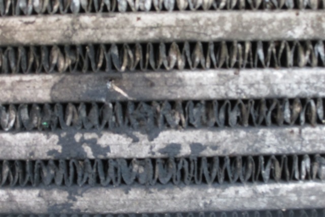

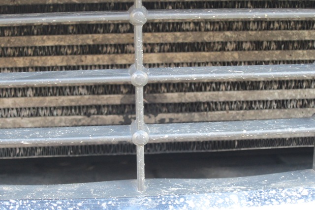

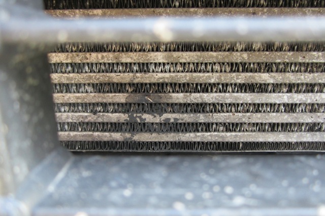

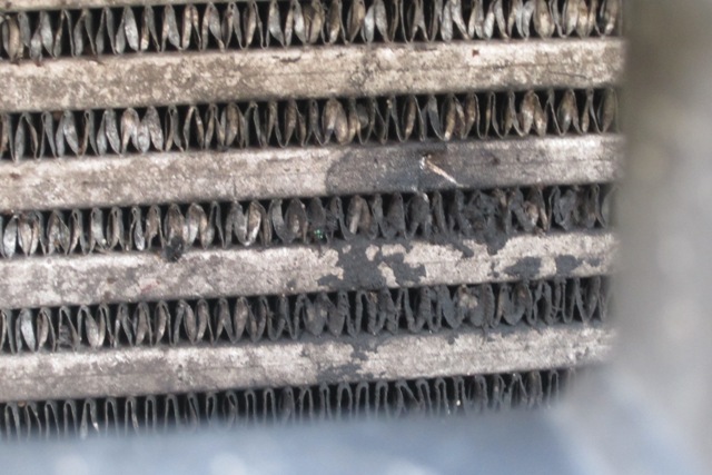

Tak vkladám slúbené fotky. Asi z nich ťažko rozoznať aká je tá diera velká, ono vyzerá že je dokonca upchatá, takže fakt neviem či toto môže spôsobiť stratu výkonu. Ale aspoň pekne vidno aký je celý zošrotovaný :mrgreen:

Skús počúvať pri vyšších otáčkach, či ti cez tú dieru fučí. Ak budeš počuť sykot, tak to asi bude ono.
