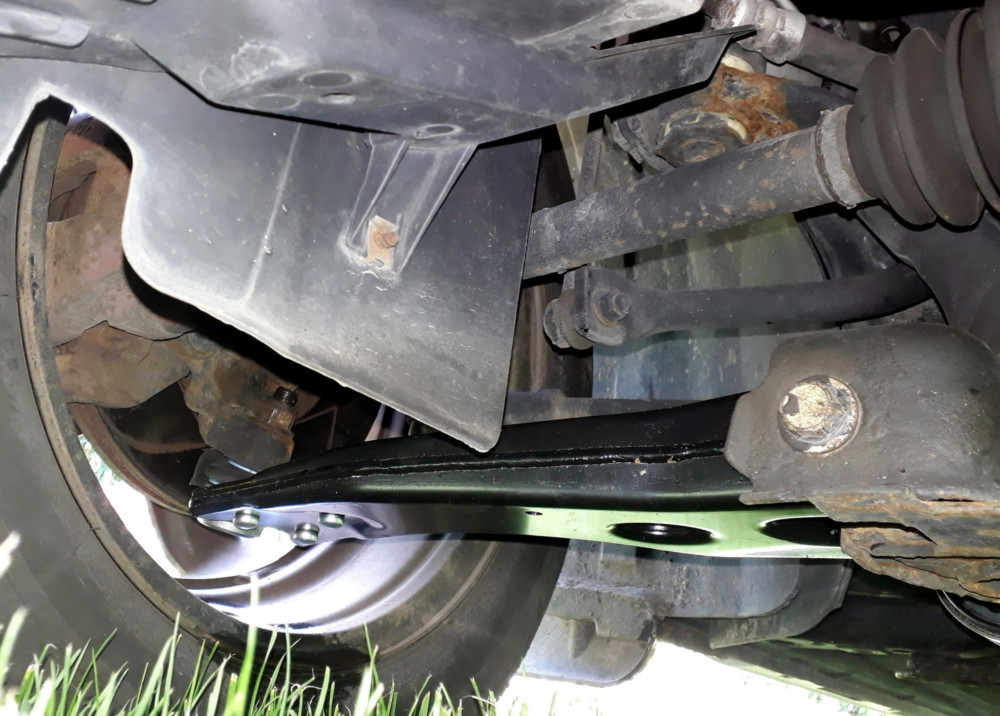

Tak ten článek je tady: https://www.autokubis.cz/products/vibra ... -mame-lek/
Píše se tam, že vůle v silentblocích (ramen) vede k zvětšení vůle v ložiscích kol a to následně vybrousí plošky do kotoučů a na první pohled se to zdá jako problém brzd, které se kvůli tomu zbytečně mění.
Na mém autě se mi zdá, že po nějakých 100-200km po výměně komplet ramen se to trochu usadilo a vibrace jsou v akceptovatelné míře, uvidím na konci září, co s tím dále udělá přezutí pneu a pak to budu řešit dále.
Fotodokumentace z mé výměny je tady. Šrouby se tam nechaly původní, prý byly OK. Stará ramena měla hlavně popraskanou gumu v tom větším silentbloku a znatelnou vůli v kulovém čepu u kola (na což mě už před časem upozornili na STK, proto jsem to teď před další kontrolou měnil):
Nová ramena tam "září novotou" a budu muset udělat něco s tím stavem podmotorového rámu, že... :oops:

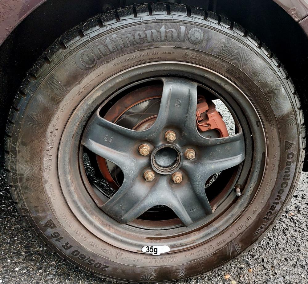

Tak já jsem také zajel na vyvážení s přítlakem (Pneuservis Jirouch v Kladně). Musím je pochválit, že se tomu věnovali pěkně, včetně důkladného umytí disků před vyvážením (to opravdu nedělají všude) a upozornili mě, že jedna pneu malinko hází, ale je to v normě (kontrolovali i házivost disku mechanickou packou a ten byl v pořádku). Tuto pneu dali tedy na nejvzdálenější kolo od volantu, tj. vpravo vzadu. Vyvážení jsem si vyžádal proto, že jsem měl zvýšené vibrace při 110-120 km/h (např. se viditelně třáslo zpětné zrcátko). Po vyvážení na stroji Hunter GSP 97xx (Road Force Smart Weight) se tyto větší vibrace odstranily a auto jede vcelku hladce. Absolutně dokonalé to bohužel není, ale vlastně se to asi podobá tomu, co jsem psal v příspěvku 05/2020 (kde jsem na stejných discích měl nazutou jinou sadu, tentokráte letních pneu) viewtopic.php?t=17538&start=302.
Největší aplikované závaží bylo jedno 35g, jinak 10-20g.
Stručně shrnuto: za rok ježdění (najeto cca 15tkm od posledního vyvažování) se vibrace zvětšily natolik, že bylo nutné je řešit (možná ztráta závaží, více ojeté pneu). Po aktuálním vyvážení se minimalizovaly na akceptovatelnou úroveň. Teď jsou pneu téměř dokonale vyvážené a zdrojem tech minivibrací musí být něco jiného, např. kotouče a destičky, vůle v tyčích řízení, vyběhané poloosy, vůle v dalších komponentech podvozku, atd.
Z toho vyplývá, že musím chodit pravidelně na to vyvažování (i když na celoročkách bych do pneuservisu jinak nemusel). Ale, upřímně řečeno, nejsem si jist, jestli vyvážení s přítlakem přineslo ten očekávaný efekt, tj. když mám na autě ještě jiný zdroj vibrací (vůle v nějaké části podvozku), tak dokonale vyvážená kola asi prostě tak nedocením... :nixw:
