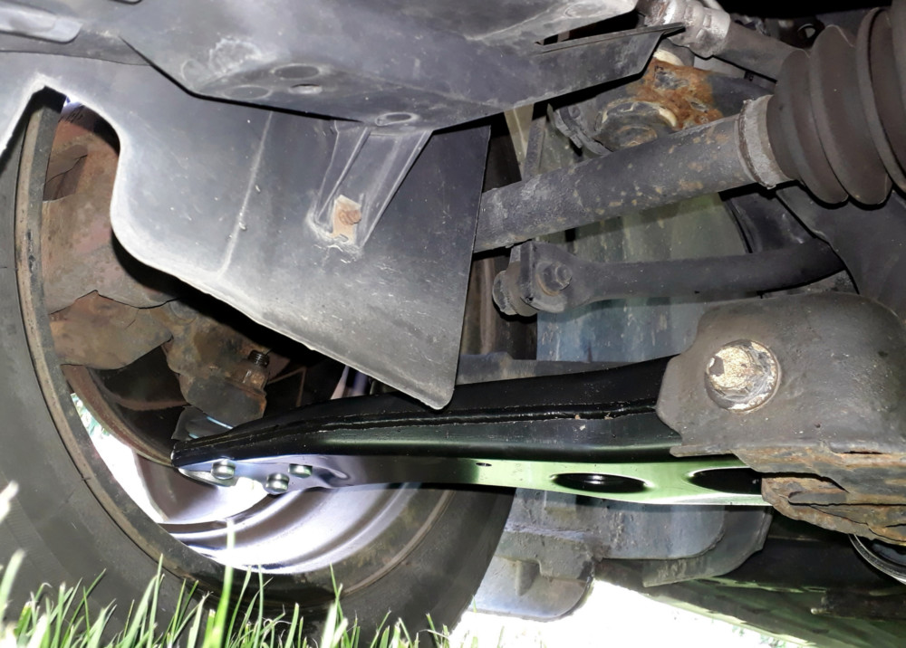

No, tak po vymene ramen (zn. Lemfoerder) ti bohuzel asi budu muset dat za pravdu. Vibrace se kazdopadne zmensily (jsou citit jen ve volantu a nikoliv v karoserii), trochu se posunuly k vyssi rychlosti, ale jsou tam porad. Takze babo rad, co mam zkouset vymenovat ted? Skoro za mesic uz budu prezouvat na zimni, takze to by byl prvni test. Jsou potencialne podezrele ty kulaky ve stabilizatorech (kostech)? Vibrace jsou nezavisle na zarazene rychlosti, takze poloosy bych spis vyloucil. Co dalsiho? Kotouce i desticky maji najezdeno tak 50tkm (opotrebeni tak z 1/2).

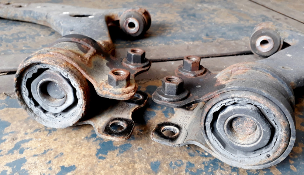

LeonardoTM píše: Vzpominam si, ze u Octavie I. gen. se to hodne resilo a nebylo to brzdama, ale nejakou vuli na podvozku. Byl o tom rozsahlejsi clanek v SM, tak se na to budu muset mrknout, abych si pripomnel, co vsechno se tam resilo za priciny...
Tak ten článek je tady: https://www.autokubis.cz/products/vibra ... -mame-lek/
Píše se tam, že vůle v silentblocích (ramen) vede k zvětšení vůle v ložiscích kol a to následně vybrousí plošky do kotoučů a na první pohled se to zdá jako problém brzd, které se kvůli tomu zbytečně mění.
Na mém autě se mi zdá, že po nějakých 100-200km po výměně komplet ramen se to trochu usadilo a vibrace jsou v akceptovatelné míře, uvidím na konci září, co s tím dále udělá přezutí pneu a pak to budu řešit dále.
Fotodokumentace z mé výměny je tady. Šrouby se tam nechaly původní, prý byly OK. Stará ramena měla hlavně popraskanou gumu v tom větším silentbloku a znatelnou vůli v kulovém čepu u kola (na což mě už před časem upozornili na STK, proto jsem to teď před další kontrolou měnil):
Nová ramena tam "září novotou" a budu muset udělat něco s tím stavem podmotorového rámu, že... :oops:
