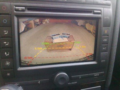

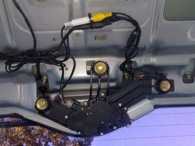

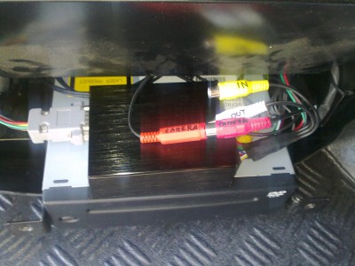

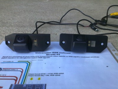

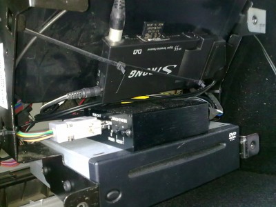

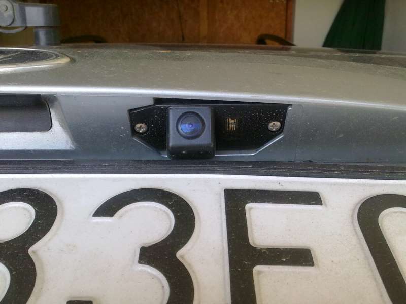

Ahoj
Tak som sa už dopracoval k cuvacej kamere. Je už doma.Link tu http://cgi.ebay.com/ebaymotors/CCD-Car- ... 3cb5b83373
Prišlo to do týždňa.
Prevodník video do RGB linky už mam objednaný....
http://www.dobry-obchod.sk/produkt/miun ... rgb-linky/
Už je doma ,ešte to zbastliť dohromady....

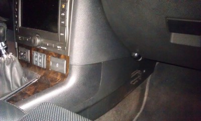

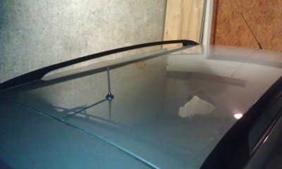

Tak po čase som sa dostal k tomu aby som to zapojil:
Pozor ! S kamerou som mal dva problémy. Nemá presný tvar na osadenie .2mm museli s kraja preč. Druhý: Prišla vo formáte PAL. Napísal som chlapíkovi čo to balil a posielal. Ospravedlnil sa , myslel že v EU je používaný formát PAL, a že posiela NTSC. Počkáme a uvidíme.
Zatial ju používam. Má to pruhy a duchov ,ale aspoň vidím kam cúvam.
S prevodníkom tiež dva ,ale malé.
Z jednej strany krabičky bol opačne popis ,ale hlavne sa nedali zapojiť konektory. Po otočení popisom do vnútra je to OK. A nefungovalo tlačítko prepínania vstupov- studený spoj na mikrotlačítku.
Dočkal som sa ,kamera došla v správnom formáte!!!!
Celá zostava bola odskúšana v týchto lokalitách: Bratislava, Nitra ,Komárno ,Poprad
Prikladám foto:
Prikladám foto:
