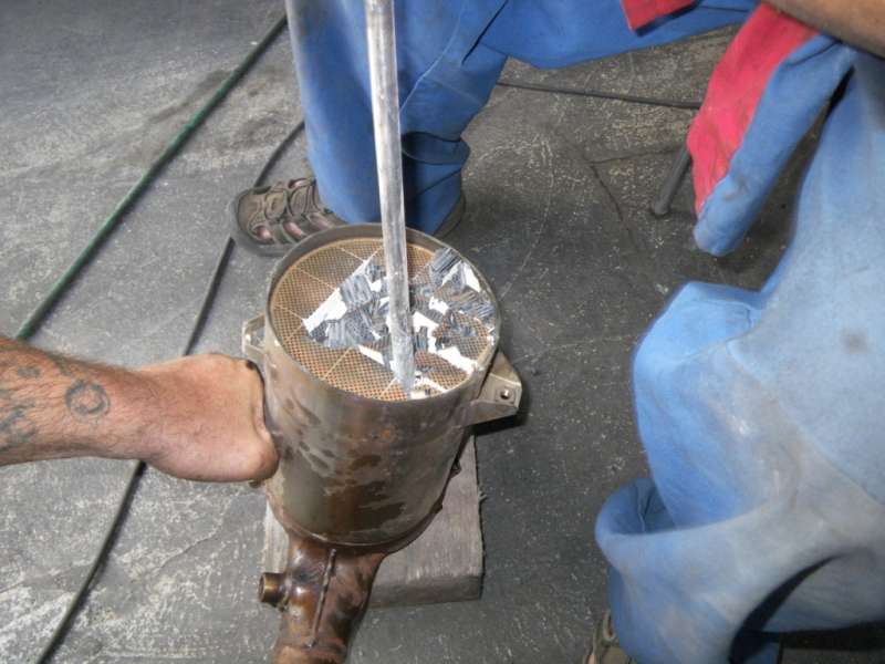

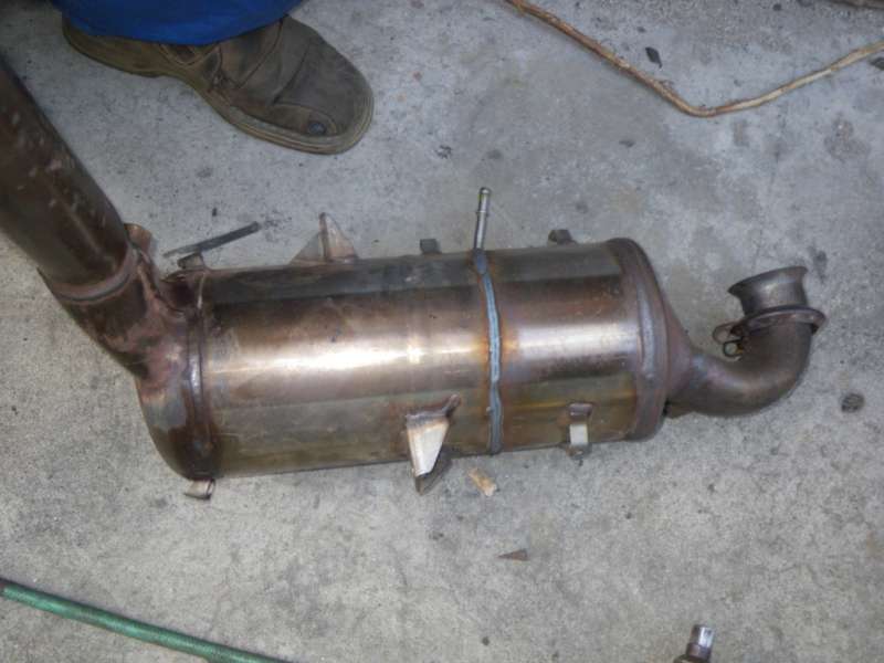

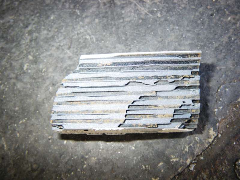

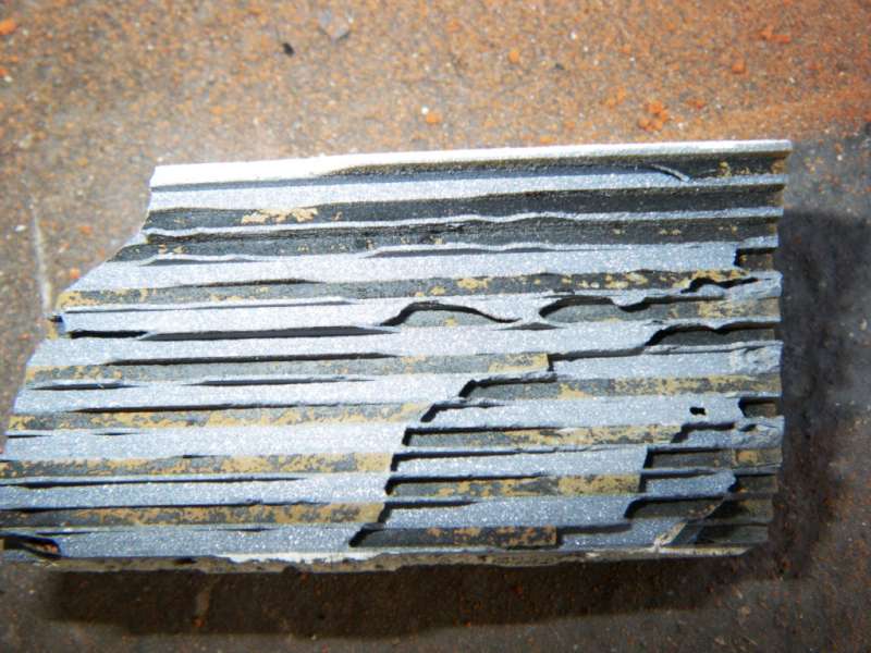

..tiež detailnejší pohľad do útrob...
"Úryvok" zo segmentu fap

V reále skoro 160tkm - stále pôvodný DPF - nuž asi bol účinný kúpeľ-preplach benzínom, keď sa mi upchal...
Odporúčam prečítať si ich web - to čo tam píše vyzerá byť úplná pravda - teda aspoň ja sa s tým ztotožňujem - je mi z tej kváziekologickosti na grc. To tu naozaj nie je nik kompetentný, kto by povedal, že metaforicky "Cisár je nahý"? Že toto teda ekologické nie je a je to aj proti zdravému rozumu?!!! Nikto od fachu, kto by povedal, že je to všetko naruby? Nikto z motoristickej branže, kto by namietol a vyargumentoval reálne čo potrebné je a čo nie?
No dnes mi vyšla reálna spotreba 5.31 na nejakých 270km. Takže asi o pollitra menej ako vždy doposiaľ. Dal som plnú/ako vždy/ a konečne spokojne aj VIF a začal jazdiť ekonomicky - čo z toho na spotrebe "vymačkám"....až tak, ako bežne ani nejazdím. Chcem poznať "možnosti".
No ak ide o mňa - tak by som ho dal preč už teraz čo najskôr - spotreba, záťaž - pri regenerácii ti cez turbo šlahajú plamene až do DPF - vieš ako sa asi tak "cíti"? :oops: :cry: :evil: :twisted: :x :( 8O - a horšie.
Tie turbá musia vydržať ešte dlhšie - podstatne dlhšie ak nebudú takto masakrované.
Regenerácia je vlastne umelé navodenie vážnej poruchy/v záujme dpf/ chybného predvstreku v obrovskej dávke...podľa jeho vyjadrení a podľa toho čo som tam za ten deň videl, tak "borec umí" - a vie o čom hovorí.
Vraj keby to boli postvstreky(ako som si myslel ja) do otvorených výf.ventilov, tak by to detonovalo a boli by to hrozné pecky na piesty i kľuku.
Inak aj "normálne" regenerovanie zvládne odpáliť ventil - už také robili - takže keždopádne je to dobrotka...eňo-ňuňo....gŕŕŕŕŕć.
Odporúčam vypitvať - jasné každú skúsenosť dám vedieť - držte mi palce.
A cena? Napíšte si konkrétne k nemu http://www.fapoff.cz a on Vám dá vedieť - je to asi podľa náporov - v lete mali ešte omnoho inú lepšiu cenu aj odo mňa...ale žiaľ to som netušil.
8O :? 8O
Čím skôr to urobíte - tým skôr sa vám investícia vráti - ja hňup už som ju mohol mať naspäť na ušetrenej nafte za tým vyše 20tkm od minulého leta.
Takže to je môj pohľad - ale rozhodnite sa každý sám za seba... :idea: 8)
PS: Mám dojem, že dolu ťahá lepšie - veď uvidíme - aj že mám pri povedzme 90ke menej stlačený pedál ako som mal - ale môže to byť samoilúzia - snáď nie. :idea: :roll:

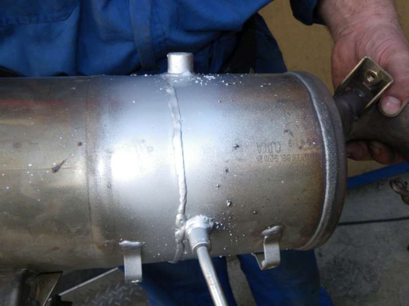

...po zvarení...
...po zvarení...
Samotný výkon...
Samotný výkon...
Po zinkovom nástreku na zvare.

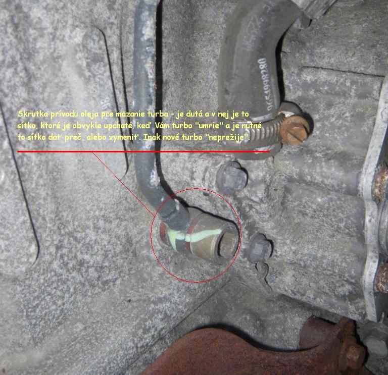

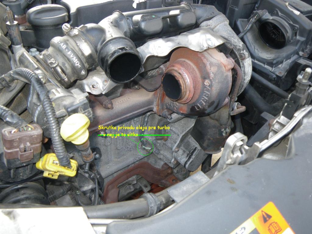

A keď už máte vonku DPF oplatí sa "pozrieť" aj sítko v prívode oleja pre turbo - áno, áno to je to sítko, ktoré ak Vám turbo odíde do večných lovíšť - pred montážou repasovaného, či nového nedáte preč, alebo aspoň nevymeníte - tak nové turbo neprežije viac ako týždeň dva.
Ak to sítko dáte preč - sledujte si výnimočne intervaly výmeny oleja - a meňte ho skôr , ako by v ňom mohli byť nečistoty. Ja napríklad mením po 12tkm.
Detail - skrutka.
Detail - skrutka.
Tu je vidno kde presne je.
