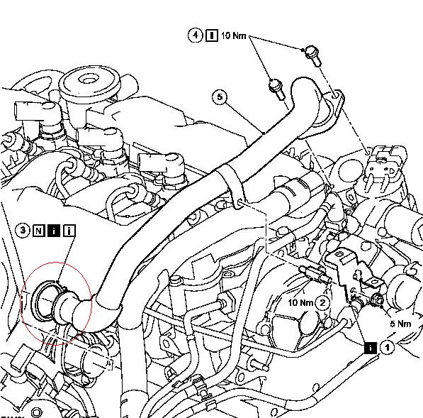

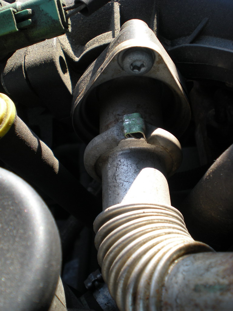

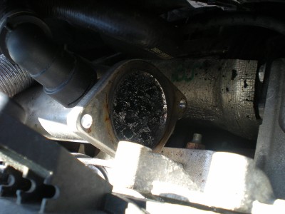

vycisteni egr - demontaz
ahoj, chystam se vyhledove vycistit egr ventil, akorat nevim jak povolit tu svorku na trubce, nevi nekdo ? nerad bych to urval..

Zdravím, také už jsem měnil EGR ventil na mém fofoII 1,6 tdci 66kw ve 120000km .Měnil jsem ho sám z kámošem a tu sponu jsem rozdělal šroubovákem .Koupil jsem nové, protože po rozdělání už to nemusí být ono a nemuselo by to těsnit. Na tu sponu jsou speciální klešte kterýma se to zacvakne a zajistí. Tu sponu prodávaji v balení po dvou a stojí kolem 300kč.

ok dik, a zacvakl si to jak, normalnima klestema nebo mas ty specialbizonBlack píše:Zdravím, také už jsem měnil EGR ventil na mém fofoII 1,6 tdci 66kw ve 120000km .Měnil jsem ho sám z kámošem a tu sponu jsem rozdělal šroubovákem .Koupil jsem nové, protože po rozdělání už to nemusí být ono a nemuselo by to těsnit. Na tu sponu jsou speciální klešte kterýma se to zacvakne a zajistí. Tu sponu prodávaji v balení po dvou a stojí kolem 300kč.

no ono to normálníma ani snad nejde ,než jsem to dělal tak jsem si sehnal ty specialní (mám dojem že to jsou kleště na deformační hadicové spony) takže jsem nepoužil normální
ale mužeš to zkusit třeba ti to půjde.

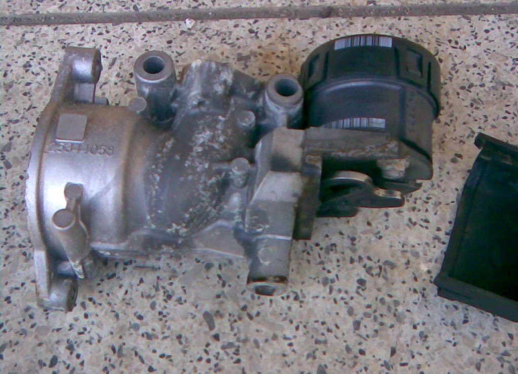

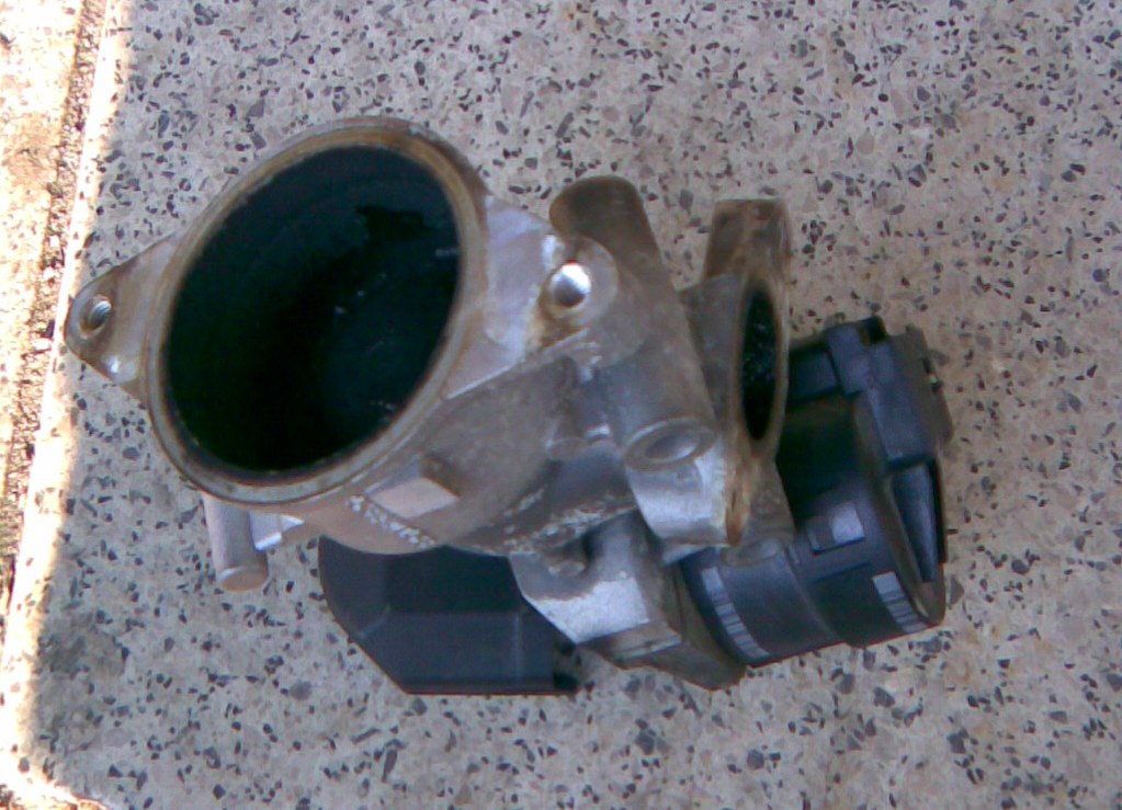

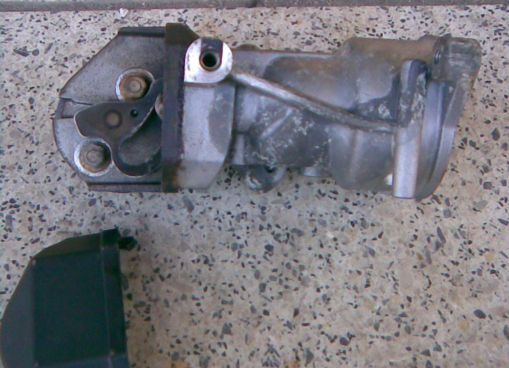

jen tak pro ilustraci, tohle je EGR ventil 2.0 TDCi z C-MAXe 3/2004, po 110 tis. km se začal zasekávat, párkrát jsem kvůli tomu nedojel, problém byl v tom excentru, co vytláčí pístek, po mechanické stránce byl opotřebovaný - vytlačený, zanesený nebyl, výměna s prací celkem 6.200,-

a kde jsi to nechal dělat? Ve Fordu? 6.200 i s prací není zas tak strašnejch

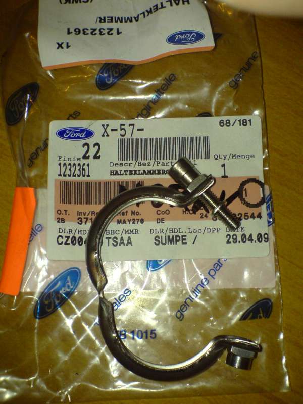

tak kleste mam sehnane, ted jeste svorku z fordu (nez jim dojde). stoji 220,- , ale cekam ze to bude obycejna jako v zelezarstvi za par kacek. pristi tyden bych se na to chtel vrhnout, tak uvidim

Je to dělané u mého známého "garážníka", ale je to profesionál na špičkové úrovni a ví co dělá, navíc se s ním znám snad 30 let, ve Fordu věřím, že by si řekli o "trochu" víckveton píše:a kde jsi to nechal dělat? Ve Fordu? 6.200 i s prací není zas tak strašnejch

bud inovace od forda nebo tam tu svorku nemam puvodni

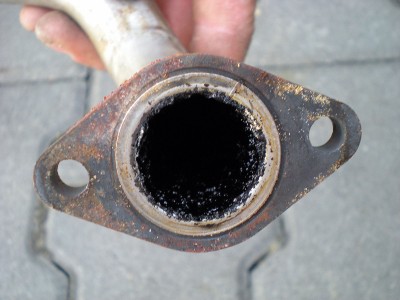

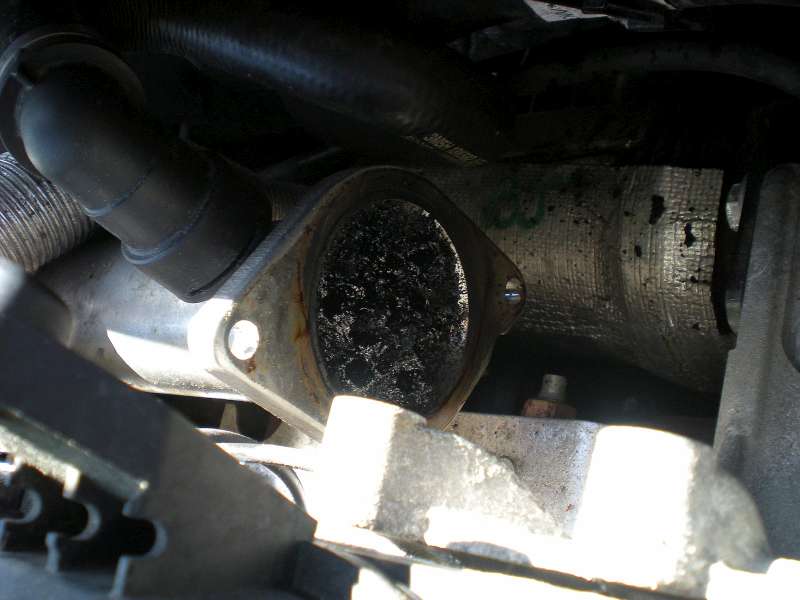

- horis
- Příspěvky: 181
- Registrován: 04.07.2008 22:45
- Bydliště: Jeseník
- miggell
- Příspěvky: 866
- Registrován: 23.06.2008 23:03
- Bydliště: Senica

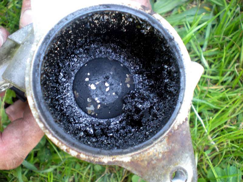

Re: Jak vypadá EGR pro 2.0TDCi 97kW vyráběno od roku 2005
uff,a to si ako vyčistil?
to tam máme všetci taký sajrajt??
