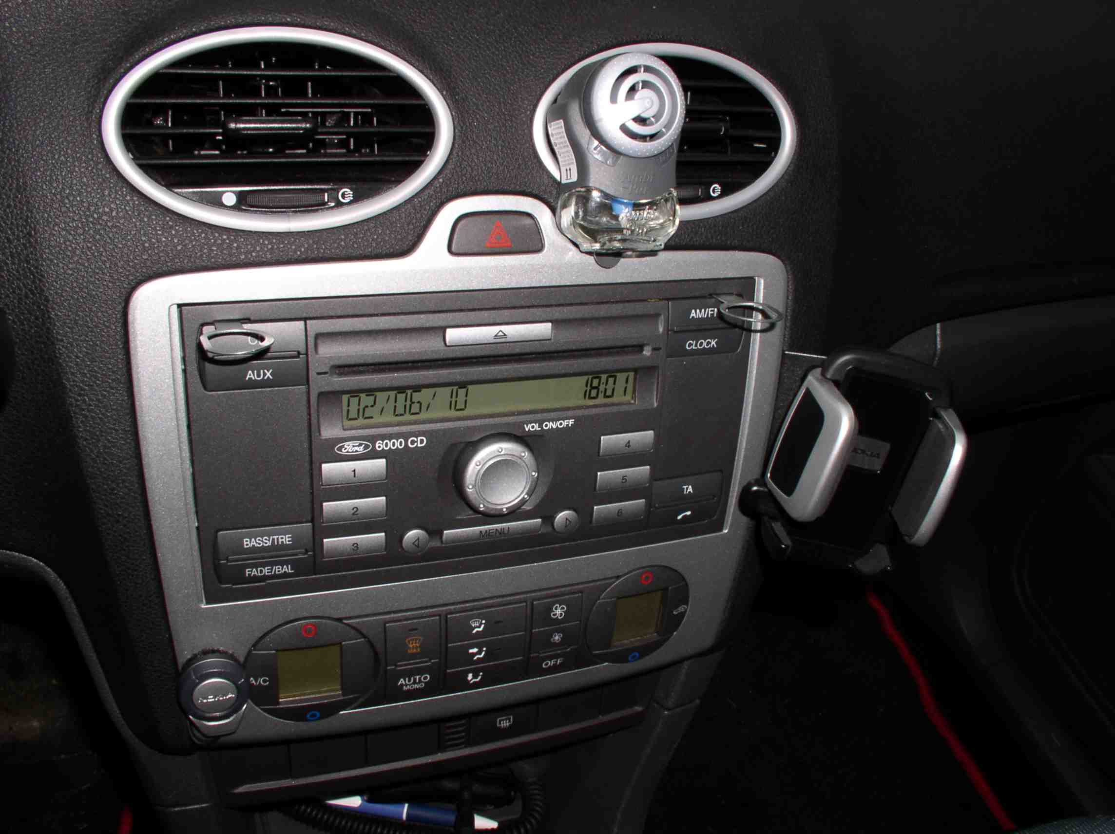

Ahoj kolegové, tak jsem se konečně dostal k vyndání rádia v mém fofo II, pořád jsem na to neměl čas, zakoupil jsem si někde asi za 60,- Kč origo vytahováky, které jsou zde uvedené výše, podle návodu zastrčil, ono to zacvaklo, říkam si prima, jenže teď nejde ven ani rádio, ani vytahováky, tak jezdím s vytahovákama, bohužel jsem dost vytížený a nemám moc času, ale je fakt, že luxusně zacvaknutý vytahováky vzhledu palubky moc nepřidají.
Poradí někdo, jak to dostat ven, aniž bych něco poškodil, to by mě fakt mrzelo, díky.

kdyz jezdis s tema vytahovakama, tak ta rovna strana ty rukojeti Ti smeruje ven nebo dovnitr?

Vypadá to takto a snad bych to měl mít správně, protože jinak by k tomu dali blbej návod.
Vyndat to chci proto, abych mohl odmontovat ten držák telefonu, kterej mě pije krev,
protože má nějakou uvolněnou umělou hmotu a drnčí to při jízdě.

aha, a zbyvajici dva mas kde?.. Ono pokud je to vse ok a neni to naruseny nejakyma hrebikama nebo, promin foki:-))), kavovejma lzickama, tak se vytahovaky daji sundat az po uplnym vysunuti radia, na tohle se pouzivaji celkem 4ks... nasunes je tam a uslysis cvak a u dalsiho zase cvak a pak to chytnes a rovnomerne vyndas, pak pomackas pojistky a vytahovaky jdou ven, tohle co vidim na ty fotce je k prdu a kor zvrchu, ja bych je tam strcil na pul prdele a pak vysunul radio z jedny strany a vytahovaky prendal na druhou a taky povysunul, jinak si v riti..

Tak jsem zcela náhodou potkal spolužáka, kterej má taky fofíka a šperháky měl doma, rádio bylo venku za minutu, vyjelo to jak po másle, držák na telefon jsem odmontoval a teď si užívám krásného tichoučka v interiéru, kde nic nechrastí, ani nedrnčí, prostě paráda. Jsem rád, že to takhle vyšlo.
