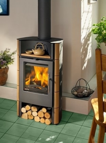

Mám druhým rokem v bytě tyhle kamna sice bez výměníku, udělal sem si rozvod teplého vzduchu a mám krásně teplo v celém bytě o úsporách ani nemluvím :!:
