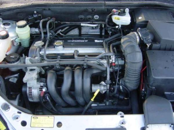

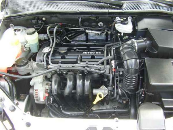

Tak sem hledal a nasel :) Takze fotky:
Zetec - s montovany do 2000 vcetne
Zetec - se montovany od roku 2001

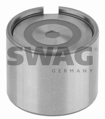

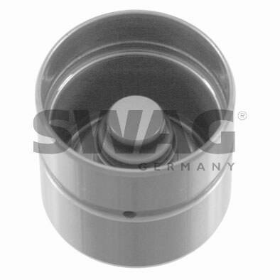

Pokracovani
Myslim ze si nelze splest hydro s mechanickym nemyslite? :D
Hydraulicke zdvihatko
Mechanicke zdvihatko
