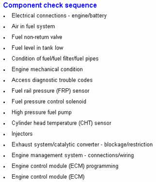

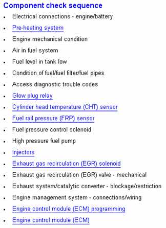

tezke starty TDCi:
TDCi nastartuje a zastavi.jpg (17.32 KiB) Zobrazeno 2120 x
tezky start TDCi teply.jpg (16.9 KiB) Zobrazeno 2123 x
tezky start TDCi studeny.jpg (21.32 KiB) Zobrazeno 2118 x
