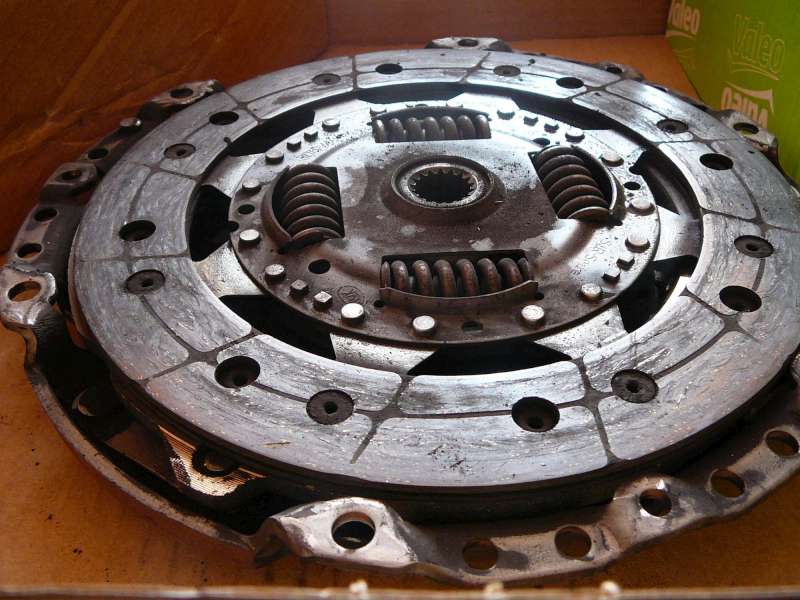

Tak už jsem si dnes Focuska konečně dovezl domu ze servisu :Dancer: Zatím to vypadá,že je vše v pořádku. Takže u mě to vypadá,že byl problém způsoben pracovním hydraulickým válcem který vysouvá spojkové ložisko. Kvůli němu musí převodovka z auta a při té příležitosti se ukázalo že ložisko na spojce je KO a lamela též, takže se nakonec měnila celá kompletní sada pracovní válec, ložisko, lamela, přítlačák a nějaká ta trubička co k tomu vede. Tudíž i kdyby to u mě byl také hlavní hydr. válec spojky, tak by mě spojka čekala v nejbližší době. Doufal jsme že s ní ještě něco najezdím a nebudu mít hned takový nečekaný výdaj, auto má najeto jen 89000Km, ale hold prostě u spojky záleží hodně na tom kdo a jak s autem jezdil, je to spotřebák tak se nedá nic dělat. U mě je to zřejmě první nevýhoda toho ,že první majitelkou byla ženská, ale zas na druhou stranu,uplně se vším jezdila poctivě do Fordu i mimo garančky tak doufám, že tohle je na nějaký ten čas poslední závada :D
Spojka po 89000Km už byla po smrti :-)

Docela by mě zajímalo jak nejdříve přišli na to že je vadný pracovní válec spojky.To se ti ztrácela brzdová kapalina?Kdyby byl vadný pracovní válec spojky tak ti bude ubývat kapalina a poteče ti ve spoji mezi motorem a převodovkou.Když je vadný hlavní hydr. válec co je nad pedálem tak buď z něj kapalina vytéká ven,nebo uniká zpátky do zásobní nádržky (podle toho který těsnění je vadný).Lamela ojetá sice je,ale při normálním používání by ještě pár desítek tisíc najezdila.

Tak to nevím jak na to přišli,tam asi byla špatná komunikace mezi jejich šéfem a mechanikama, když sem to dovezl tak dělali nějaké betony u dílny, takže předání proběhlo dost rychle a já si myslím, že mechanici si mysleli,že jdou na jistotu na pracovní válec. Taky mě zaráží že neumí pořádně diagnostikovat závadu,a to jsem říkal, že to může být hlavní válec i bez toho aby tekl jako tu u toho jednoho kolegy. Dokonce, když sem jim teď vysvětlil,co mají udělat aby se to projevilo, tak říkali, že se jim to nepovedlo...Mě teda poprvé také ne při přebírání vozu,proto sem musel znova. Lamela mi přijde,že na fotce vypadá o dost lépe,než ve skutečnosti, ale vím také, že by možná 10-15000 snesla než by se začala projevovat.Ale bylo to při jedné práci a za dobré peníze takže mě to nějak moc nemrzí, po 10000Km bych to těžko mohl uplatňovat jako vadu u prodejce :D Jak jsem řekl, teď doufám,že už si budu moct v klidu vychutnávat tohle autíčko a pomalu se s ním sžívat, zatím má limity mnohem výše než jsem zvyklí ze starého auta :cooler:
