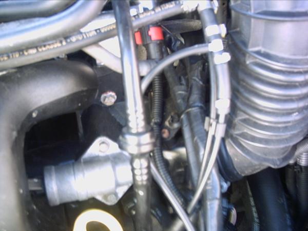

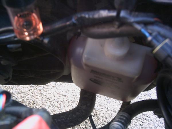

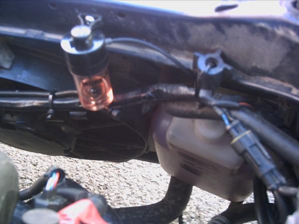

Tak jak jsem slíbil hodím jsem par foto o umístění FlashLube.Nevím,jestli je to nějaký noví typ,ale je to ze třech dílů.A to z litrové lahve s aditivem,regulovatelným dávkovačem a hadičkou na napojení do sání.

Dávkovač
Regulovatelný dávkovač

Napojení do sání

Celé mě to vyšlo i s montáží na 2,350,-Kč.Bylo mi řečno mechnikem,že v AGW to celkem hodně montují i do aut,které plyn vubec nemají a to z toho důvodu,že pak není potřeba dávat žádne aditivum do paliva.Litrová flaška vydrží na cca 30 tis KM,pak se naleje nová náplň.Je to plyne regulovatelné,po první montáži vyrobce doporučuje průtok cca 20kapek za min a zhruba po tisíci KM stahnout na polovinu až třetinu tzn.5 - 10 kapek za min.
