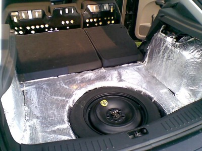

ja som vylepil kufor odhlucnovacou samolepkou od http://www.mikra.cz
trochu to urcite pomohlo, som s tym spokojny. ked vidim tvoje podbehy, tak sa asi do toho pustim, este mi nejaky matros ostal :)

misoo: dival jsem se na tebou uvedené stránky, ale nikde jsem nenašel jak je matroš tlustý.....jak se s ním pracovalo? Dal se lehce tvarovat?? A kolik si toho zhruba použil?

je to hrube asi 0,5cm a da sa to v pohode ohybat. ale celkom blbo sa to reze, je to akoby zo sklennych vlakien, takze je z toho trochu bordel a svrbia potom ruky...

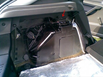

tak mam to za sebou, hodinka a pol prace, ale je to tam :D
najprv som sa bal ako vobec dam dolu ten tapacirung, ale slo to celkom lahko. okrem jedneho srobu (vyznaceny na fotke) to staci len povytahovat spod plastov a potom zasunut. trochu som mal problemy s vratenim tapacirungu naspat, lebo som si nepovyrezaval v tapacirungu priestor na sroby co su na vrchu podbehu, tak bolo treba trochu hrubej sily a je to tam :oops: :)
myslim si, ze by sa dal vytlmit aj priestor akoby pred podbehom, resp. na okrajoch spodku zadnych sedaciek. staci dat dolu ten plast, ale nechcel som sa do toho pustat ked mi dochadzal matros. kuknem to nabuduce.
vysledny efekt som nemal moc casu otestovat, lebo som mal ruky od tych drbnutych sklennych vlakien (este teraz ma to picha :evil: ), som si nechcel zasrat volant, tak som siel najkratsou cestou domov. po jazde tradicnymi stezkami dam vediet ci to malo vyznam :wink:

Dobrá práce Misoo :!: Taky jsem zvědavý na efekt. Osobně si myslím, že bude nejdůležitější vytlumit tu část, ke které ses zatím nedostal. Odplastovat to všechno dá zabrat a obávám se, že nejlíp to půjde, když budou zadní sedačky venku.
