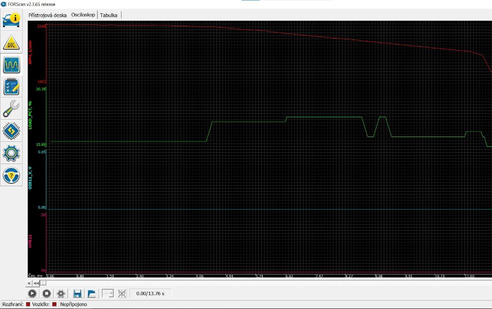

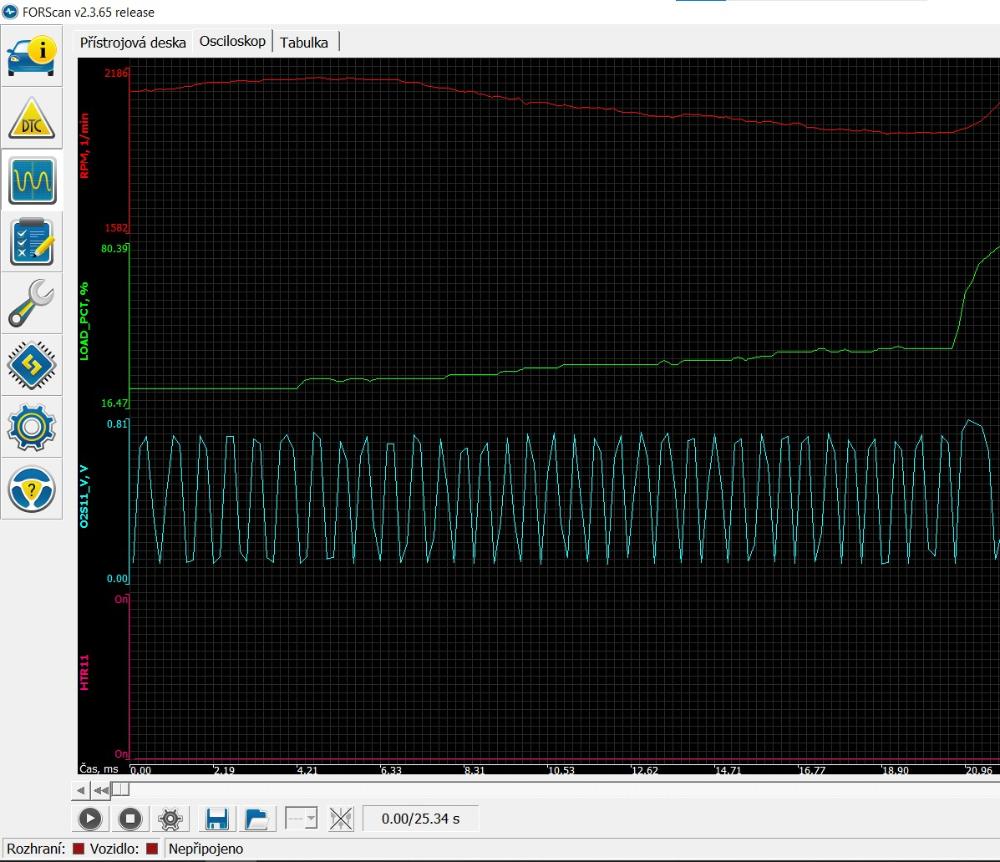

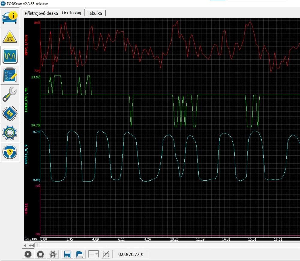

Řeším s pánem problém přes maily, ale dám to i sem, kdyby někoho něco napadlo. Nahrávám také soubory z Forscanu, kdyby se chtěl někdo podívat na celkový průběh.
- Otáčky
- Zátěž
- První lambda sonda
1) Graf při pomalém zrychlování a držení otáček, kdy auto cuká
2) Graf při deceleraci
3) Graf při volnoběžných otáčkách, kdy se auto dost často chvěje
Soubory z Forscanu[/size]

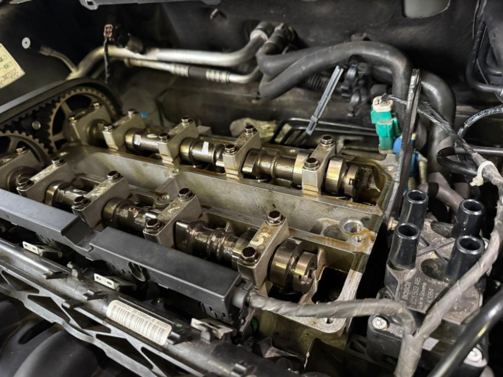

1. Výmena oleja + dekarbo spal. priestoru (foto vačky cez viečko, kludne veko dole-nové tesnenie) - spotreba oleja? - možné zanesené drieky ventilov

Olej měním každých 8-10tis. km (nyní mám na něm 7tis. km. Spotřeba oleje není téměř žádná, nedolévám a na rysce mám max. o 1-2 mm méně mezi výměnami. Foto vaček přikládám (pořízeno před pár měsíci, kdy jsem dělal mrazové zátky na hlavě).

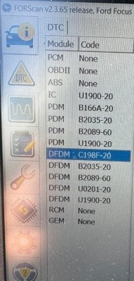

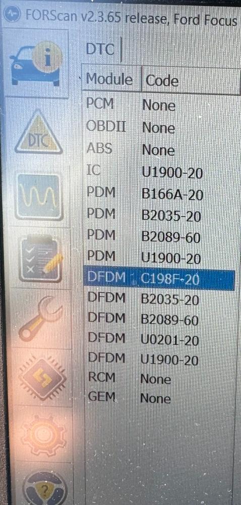

Dále jsem vyčetl tento seznam chybových kódů.
