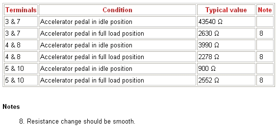

Byt tebou, tak zkontroluji plynovy pedal. Hodnoty odporu tu nekde najdes. Vsechny by se mely menit plynule pri seslapovani.

Taky me to napadlo ale pedal normalne reaguje,auto startuje akorat kdyz pridam pri jizde plyn tak motor ne ze by nereagoval ale jakoby se dusi.Pri urcitych otackach se jet da ale motor poskubava.No muzu ti rict mam vcelku nahnano co s tim je :(Bezesny noci

Pedal jsou 3 regulacni odpory, ne jeden. Preruseni jednoho muze pusobit potize jen pri nekterych situacich.
pedal odpory.jpg (94.28 KiB) Zobrazeno 2924 x
