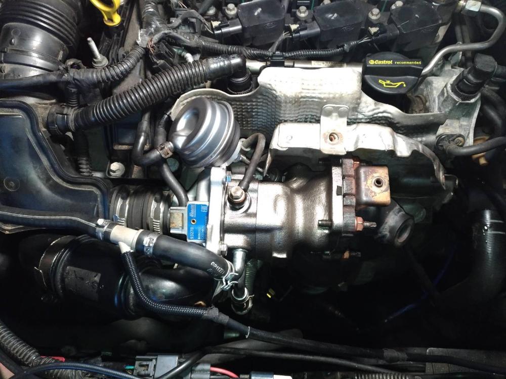

Objednal jsem si nové turbo od kamaráda ze servisu 2 a vsadil vše na jednu kartu.
Nečekal jsem, až mě nějaký servis vezme, sám jsem si ho vyměnil.
Já neautomechanik (ale vyučený zámečník), za sedm hodin v autě dýchalo nové (ne repas) Nissens. Postupoval jsem velmi opatrně, vše přetěsnil a před spuštěním turbo naplnil stříkačkou oleje, aby se nestartovalo na sucho. Zátky a krytky jsem sundaval až na poslední chvíli, aby nevnikly dovnitř nečistoty. Stejně tak sací potrubí po odpojení jsem ucpal hadrem.
První start proběhl po 200násobné kontrole všech hadiček. Ihned po startu jsem kontroloval těsnosti, hlavně oleje. Překročil jsem kritických 9 minut a po 15ti jsem si troufnul začít mačkat tlačítka. A představte si - autu to vůbec nevadilo!!!
Po cca 5ti minutách se z turba začalo kouřit. Po půlminutovém infarktovém 200/150 jsem zjistil, že se začal odpařovat konzervační olej.
Následovala 20km testovací jízda i přes kritickou křižovatku - vpořádku. To vše už 28. září.
Druhý den po vychladnutí opět kontrola těsnosti.
Dnes jsme už jeli trasu nějakých 120km - vše naprosto vpořádku.

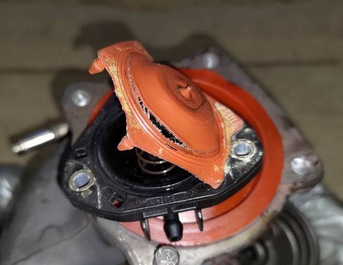

Ono turbo vysloveně neodešlo. Ve skutečnosti zpuchřela membrána podtlakové regulace natočení klapky na turbu. Jenomže nerupla úplně, takže, dokud byl vyšší podtlak, jelo. Když byl nižší - spadlo to nouzáku. Turbo ale zadřené/přidřené není. Točí se hladce. A těch devět minut? ŘJ jednotka některé věci vyhodnocuje, až po nějakém času od satrtu. Proto jak na studený, tak na zahřátý motor pokaždé 550s +- pár sekund.
Stejně jsem šel do nového. To Nissens jsem pořídil za super cenu (skoro za cenu repasu) včetně sady těsnění.

Chválit no nevim, ta membrána nejde měnit samostatně? Takhle to je spíš pokus - omyl.. Diagnostika neukáže na live datech požadovaný tlak - dodávaný tlak? To by jasně ukázalo na turbo/ regulaci tlaku/ díra za turbem.. I když po bitvě je každej generál..
- Antonín Plhal
- Příspěvky: 196
- Registrován: 02.07.2011 00:30
Re: Motor porucha, neodkladný servis "i"
Přesně, jak píšeš. Škoda, žes to nenapsal před dvěma měsíci. Jinak:
Podtlakový ventil stojí kolem 6000,- +-.
Repasované turbo stojí 8000,- +-.
Já tohle turbo pořídil za 9500,- včetně 2x sady těsnění, nových šroubů a pod.
Abych mohl podtlakový ventil vyměnit, musel bych turbo stejně vyndat. Tím pádem bych stejně zalomil 3 šrouby na výstupu výfukových spalin a musel bych je odvrtávat. Ventil je přístupný ze spodní strany. Nehledě, že jsem se na to turbo o pár příspěvků výše ptal:
Odpověď:Antonín Plhal píše: 23.09.2023 20:56 Mohlo by být turbo "slabší" a na těch 860ot prostě už dostatečně nefoukat?
Ano, mohlo. Je hned několik možností. Jedna z nich je zpuchřelá membrána podtlakové regulace, která v nízkých otáčkách způsobí, že se klapka dostatečně neotevře.
